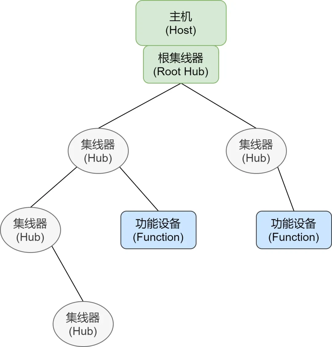

在讲述具体的内容之前,有必要先了解一下USB设备相关的一些基础知识。USB(通用串行总线)是一种用于设备与设备之间互连的串行总线标准 [1]。其总线拓扑如下图所示:
外部媒体图2-1  USB总线拓扑
图2-1中,集线器和功能设备统称为USB设备(为简单起见,下文将使用“USB设备”来称呼功能设备)。一个USB系统中只有一个主机,主机通过主机控制器(Host Controller)来与根集线器交互。

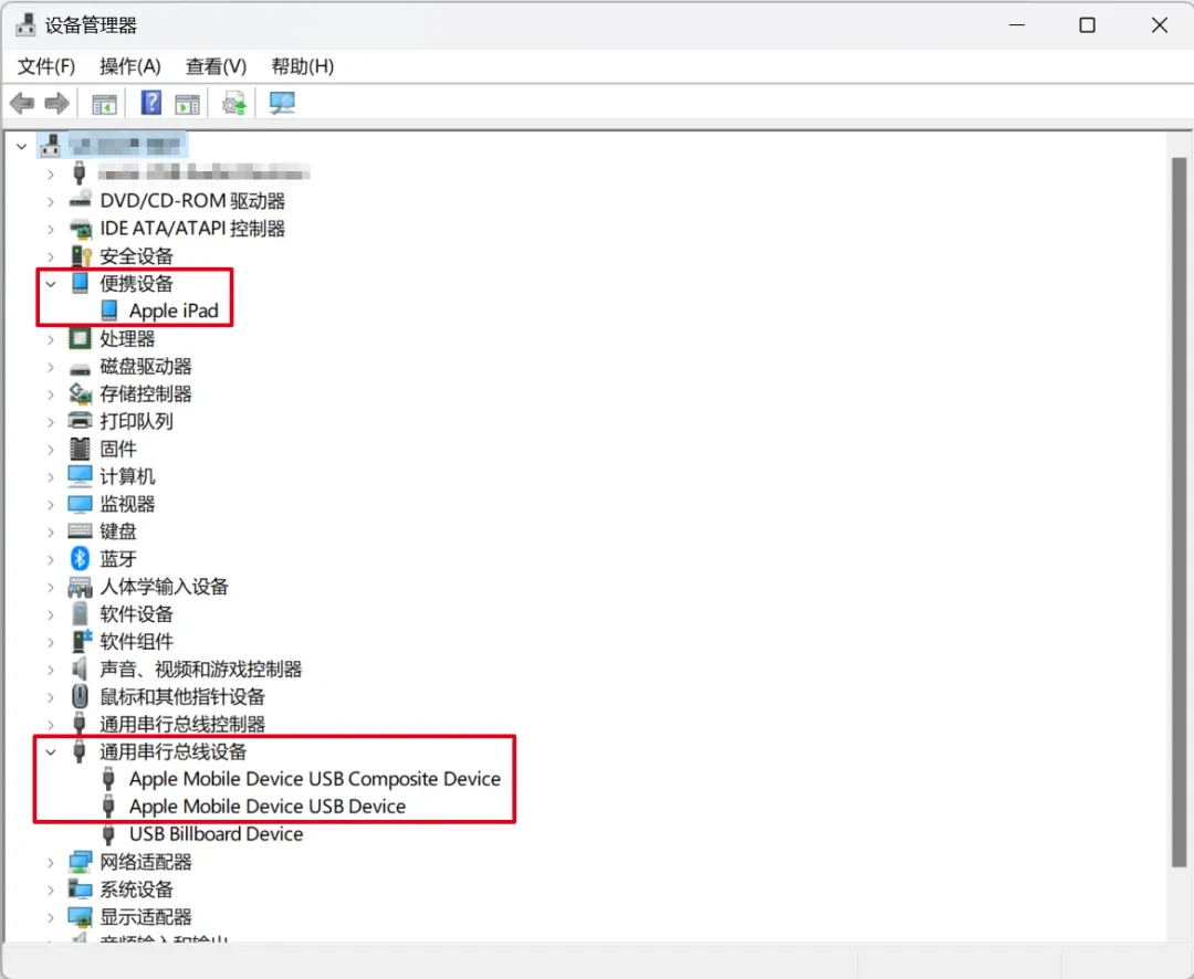

3.1.2 枚举/连接设备
在第一次连接iOS设备时,Windows计算机会为其安装合适的驱动程序。设备管理器中会显示详细的设备信息。
外部媒体图3-2  iOS设备连接后设备管理器中的情况
正常情况下,连接iOS设备(这里使用了iPad),驱动安装完成后,设备管理器中相关的设备节点如图3-2所示。其中:
  • “Apple iPad”是WPD(Windows Portable Devices)[4]设备,用于访问iPad的存储空间;
  • “Apple Mobile Device USB Device”用于暴露数据通信端点,投屏就是通过该设备进行的。我们不会直接和该设备交互,而是通过苹果服务进行访问;
  • “Apple Mobile Device USB Composite Device”作为前两个设备的父设备,实际是一个集线器。
如果因为种种原因,导致这些驱动被其他具有相同Vendor ID和Product ID的驱动替换掉的话,投屏链路就无法建立。此时,iTunes也是处于无法和设备通信的状态。出现这种问题时,只能手动卸载掉这些驱动,然后重新连接设备,让Windows计算机重新安装官方驱动。

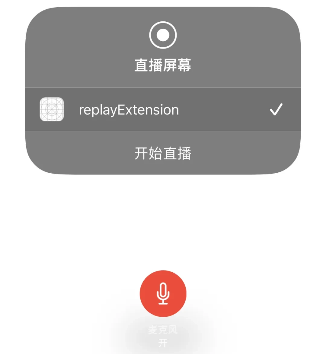

2)通过RPSystemBroadcastPickerView启动屏幕录制页面,或者设置→控制中心→添加屏幕录制,在控制面板长按屏幕录制按钮启动页面:
外部媒体图3-6  iOS屏幕录制页面
