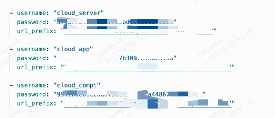

3. 为什么要引入vm-auth 组件?
因为云上数据回源到idc, 走的是公网,直接回源remote write 到vm-insert,会存在安全风险,所以我们加了vm-auth,对回源流量做租户认证和流量调度。vm-auth配置如下:
