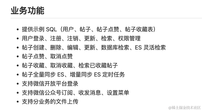

方法 2、使用模板
一般新项目都是要基于模板开发的,而不是每次都重复编写一大堆的通用代码。比如我之前给编程导航同学编写的 Spring Boot 后端万用模板,内置了用户注册、账号密码登录、公众号登录等通用能力。基于这种模板二次开发,能够大大提高开发效率,也有助于开发同学遵循一致的规范。
然而,使用模板也存在一些风险,如果模板本身有功能存在漏洞,那么所有基于这个模板开发的项目可能都会存在风险。而且别人的模板也不是万能的,建议还是根据自己的开发经验,自己沉淀和维护一套模板。对团队来说,沉淀模板是必须要做的事。

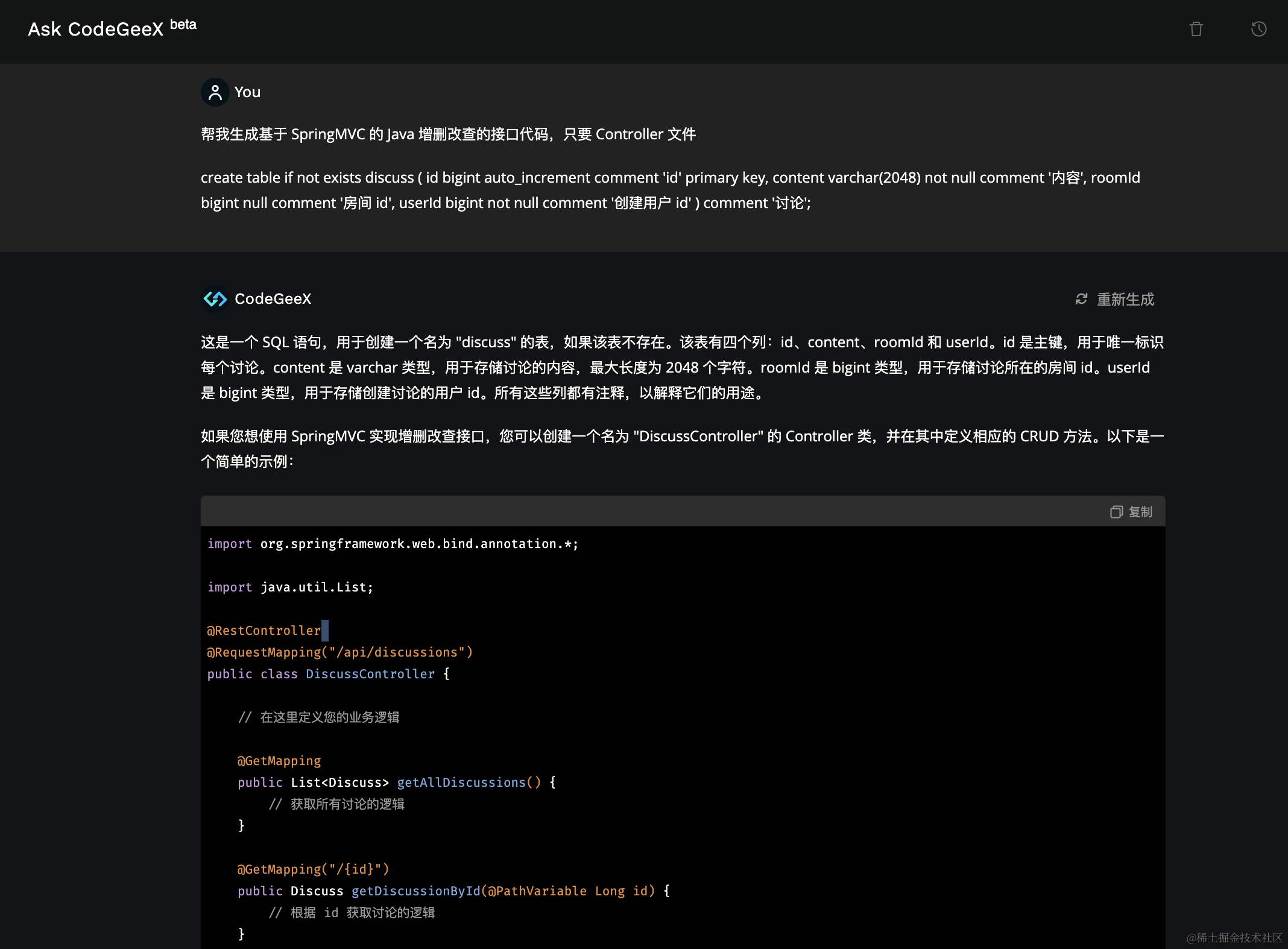

方法 3、AI 工具
利用 AI 工具来生成增删改查的代码是一种新兴的方法。只需要甩给 AI 要生成代码的表结构,然后精准地编写要生成的代码要求,就可以让 AI 快速生成了。
这种方式的优点是非常灵活,能帮开发者提供一些灵感;缺点就是对编写 prompt(提示词)的要求会比较高,而且生成后的代码还是得仔细检查一遍的。

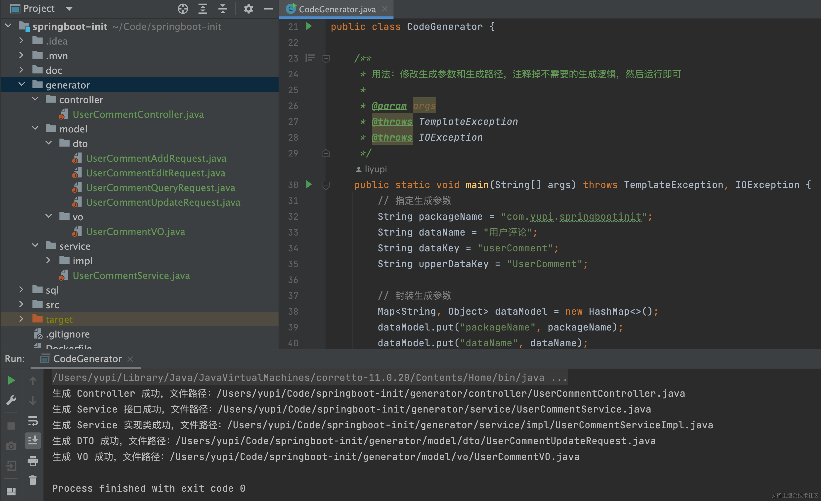

方法 5、代码生成器
这也是非常典型的一种提高增删改查效率的方法。后端可以使用 MyBatis X 插件来生成数据模型和数据访问层的 Mapper 代码,前端可以用 OpenAPI 工具生成请求函数和 TS 类型代码等。
不过用别人的生成器难免会出现无法满足需求的情况,生成后的代码一般还是要自己再修改一下的。
所以,我建议可以使用模板引擎技术,自己开发一套更灵活、更适合自己业务的代码生成器。
比如鱼皮给后端万用模板补充了代码生成器功能,使用 FreeMarker 模板引擎技术实现,定制了 Controller、Service、数据包装类的代码模板。用户只需要指定几个参数,就可以在指定位置生成代码了~ 昨天 AI 答题应用平台的开发中,就是用了这个代码生成器,几分钟写好一套功能。
可以在代码小抄阅读生成器的核心实现代码:https://www.codecopy.cn/post/edkpo4 。之前我从 0 到 1 直播带大家开发过一个代码生成器共享平台,感兴趣的同学也可以学习下,保证能把代码生成玩得很熟练~
