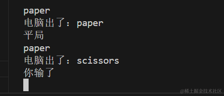

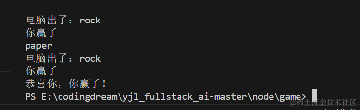

业务逻辑完成之后,我们回到我们的监听事件,当获胜3局以后就把监听事件结束掉,因此我们可以先定义一个标志winCount
let winCount = 0;
process.stdin.on('data', (buffer) => {
    // buffer 是一个二进制数据 存储和通信的底层是二进制数据
    // console.log(buffer);
    const action = buffer.toString().trim()
    // console.log(action, '------------');
    // 独立随机出拳业务
    const result = game(action)
    if (result == 0) {
        console.log('平局');
    } else if (result == 1) {
        console.log('你赢了');
    } else {
        console.log('你输了');
    if (result == 1) {
        winCount++;
    if (winCount == 3) {
        console.log('恭喜你,你赢了!');
        process.exit();
  • 当然,在我编写的这份代码里并没有把所有的情况写全,例如机器人赢的次数,如果机器人赢了3局这个程序也应该结束,我们user赢的次数,大家也可以尽可能的将程序逻辑写的更加丰富。
