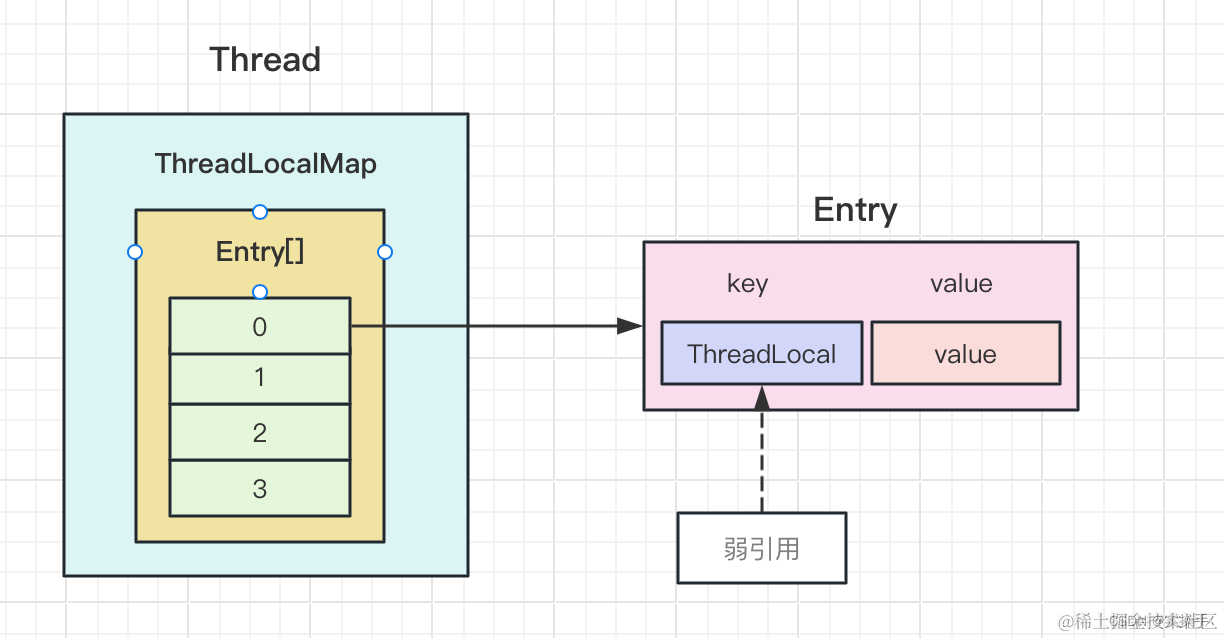

ThreadLocalMap内部结构
下面我们继续探究ThreadLocalMap还是从源码开始研究:
static class ThreadLocalMap {
     * 键值对实体的存储结构
    static class Entry extends WeakReference<threadlocal<?>&gt; {
         * 当前线程关联的 value,这个 value 并没有用弱引用追踪
        Object value;
         * 构造键值对
         * @param k k 作 key,作为 key 的 ThreadLocal 会被包装为一个弱引用
         * @param v v 作 value
        Entry(ThreadLocal<!--?--> k, Object v) {
            super(k);
            value = v;
</threadlocal<?>
在代码中看到了Map、看到了Entry,很容易让我们想到熟悉的HashMap。其实ThreadLocalMap它也是一个KV结构的,不同于HashMap它使用的解决哈希冲突的方式是开放寻址法另外它的Key继承了WeakReference代表是一个弱引用
本文对于ThreadLocalMap的解决哈希冲突和扩容逻辑等不展开讨论,只介绍实践应用中的常见问题。后续如果有时间可以单独开设源码文章。

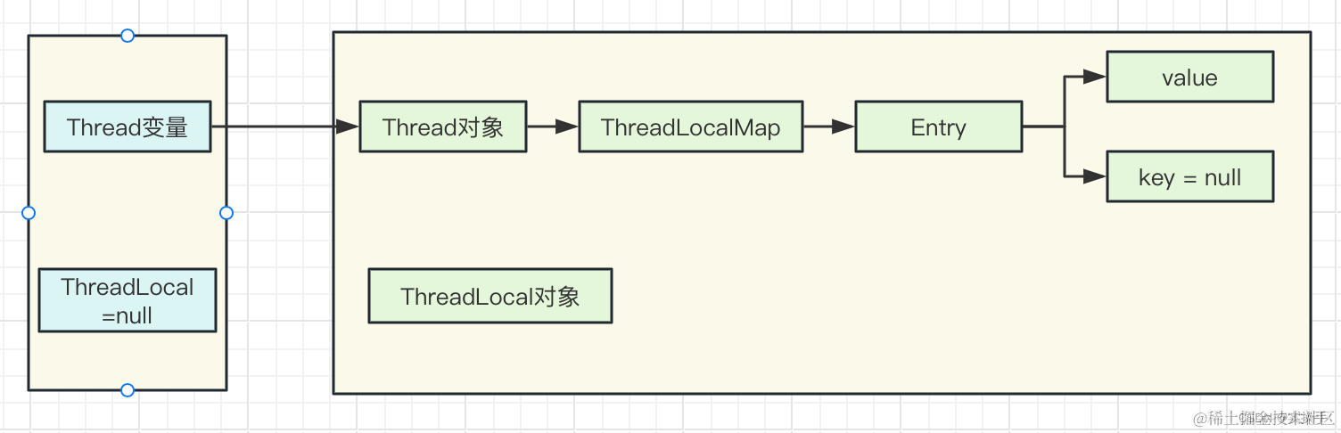

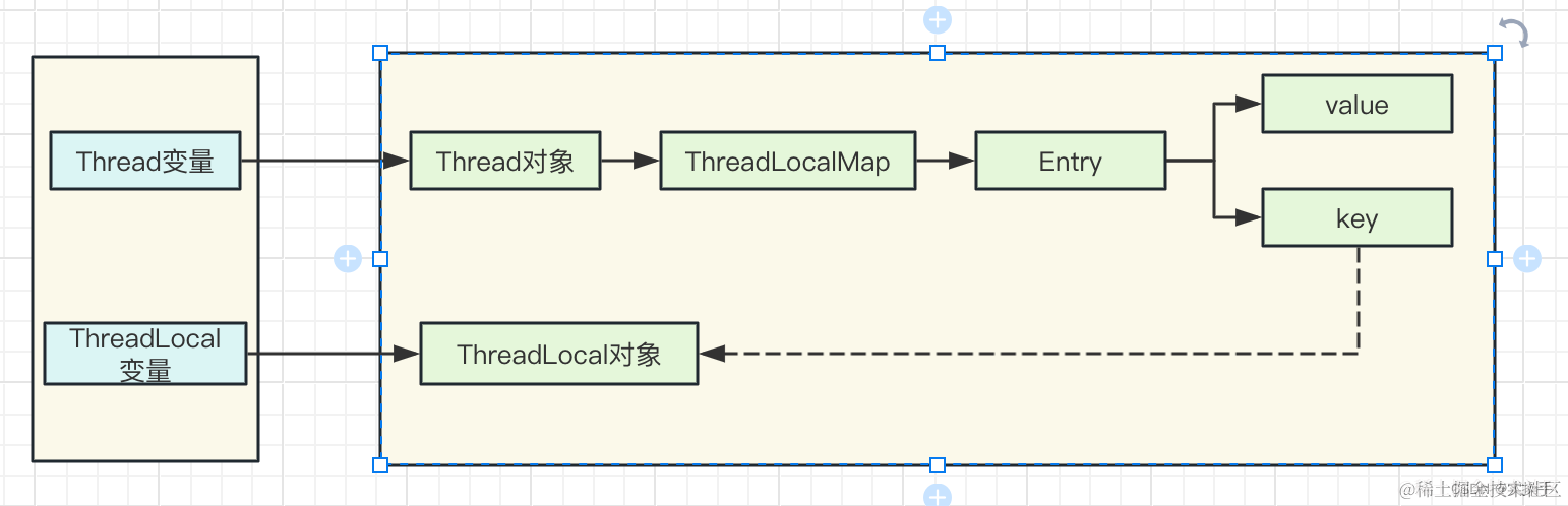

看到这里先捋清各自的关系,看下对象间的引用链路:Thread变量 -> Thread对象 -> ThreadLocalMap -> Entry -> key -> ThreadLocal对象。
面试题:ThreadLocal为什么会出现内存泄漏?
想必这个面试题在大家提到ThreadLocal时很常见,搞清楚这个问题需要先讲清楚弱引用的作用。
弱引用是用来描述非必需对象的,当JVM进行垃圾回收时,无论内存是否充足,都会回收被弱引用关联的对象。
在实际项目中我们都会使用线程池来管理线程,对于核心线程一般情况下都是循环利用。也就是说核心线程很大程度上是伴随着整个项目生命周期的。Doug Lea为了照顾我们这些糊涂程序员,为了避免无限制的向ThreadLocalMap内填充数据而不进行删除所导致的内存泄漏问题。对ThreadLocal多了一些特殊的设计。
由上图可以看到ThreadLocal对象被ThreadLocal变量和Entry的key所引用。要想对ThreadLocal对象进行垃圾回收需要断开ThreadLocal变量和Entry的key对其的引用。首先在ThreadLocal变量使用结束后就会失去对ThreadLocal对象的引用
而将Entry的key设置成弱引用。为了在发生GC后Entry的key就会失去对ThreadLocal对象的引用。最终ThreadLocal对象没有了其他引用在下一次GC时就可以被回收掉了。
但是如果Entry的key不是弱引用而是强引用,即便ThreadLocal变量使用结束失去对ThreadLocal对象的引用。ThreadLocal对象也无法回收掉因为它还会被Entry的Key所引用。这就是Entry的key设置成弱引用的原因。
解决了Key的问题,还需要进一步处理value。Entry的key置为空后便无法对Entry的value进行取值了,如果value不能被清理还是会出现内存泄漏。对于这种场景Doug Lea的设计思路是在其他ThreadLocal使用set/get/remove方法对ThreadLocalMap进行操作时会清理掉ThreadLocalMap中Entry的key为null的值

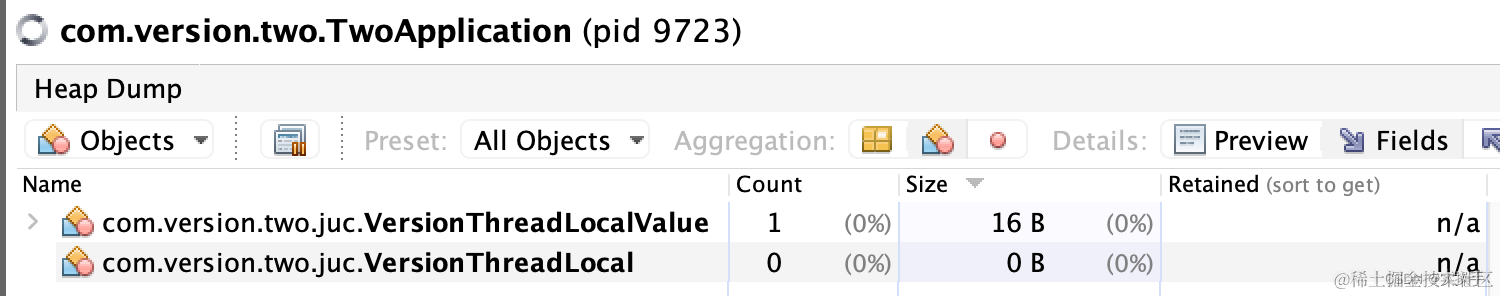

     * 使用1个线程的线程池
     * 确保两次调用都是同一线程处理
    private final ExecutorService executorService = Executors.newSingleThreadExecutor();
@GetMapping("/setOne")
public void handleOne() {
    executorService.execute(() -&gt; {
        VersionThreadLocal threadLocalOne = new VersionThreadLocal();
        threadLocalOne.set(new VersionThreadLocalValue());
        //do something
        //清除VersionThreadLocal
        System.gc();

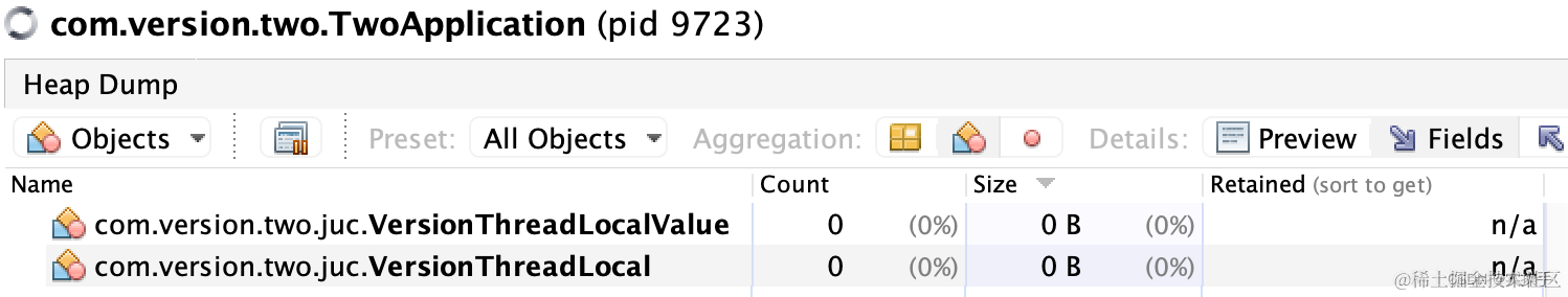

@GetMapping("/setTwo")
public void handleTwo() {
        VersionThreadLocal threadLocalTwo = new VersionThreadLocal();
        threadLocalTwo.get();
        //do something
        //清除Entry的value 也就是VersionThreadLocalValue
        System.gc();
//新建自定义ThreadLocal,主要是方便堆栈工具中查看类
public class VersionThreadLocal extends ThreadLocal{
调用第一个接口可以看到VersionThreadLocal已经被垃圾回收,但是VersionThreadLocalValue对象还存在。
调用第二个接口因为执行了其他ThreadLocal对 ThreadLocalMap的操作,所以把Entry的Key为null的Value值也设置为null。GC后也就是对VersionThreadLocalValue进行了垃圾回收。

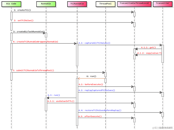

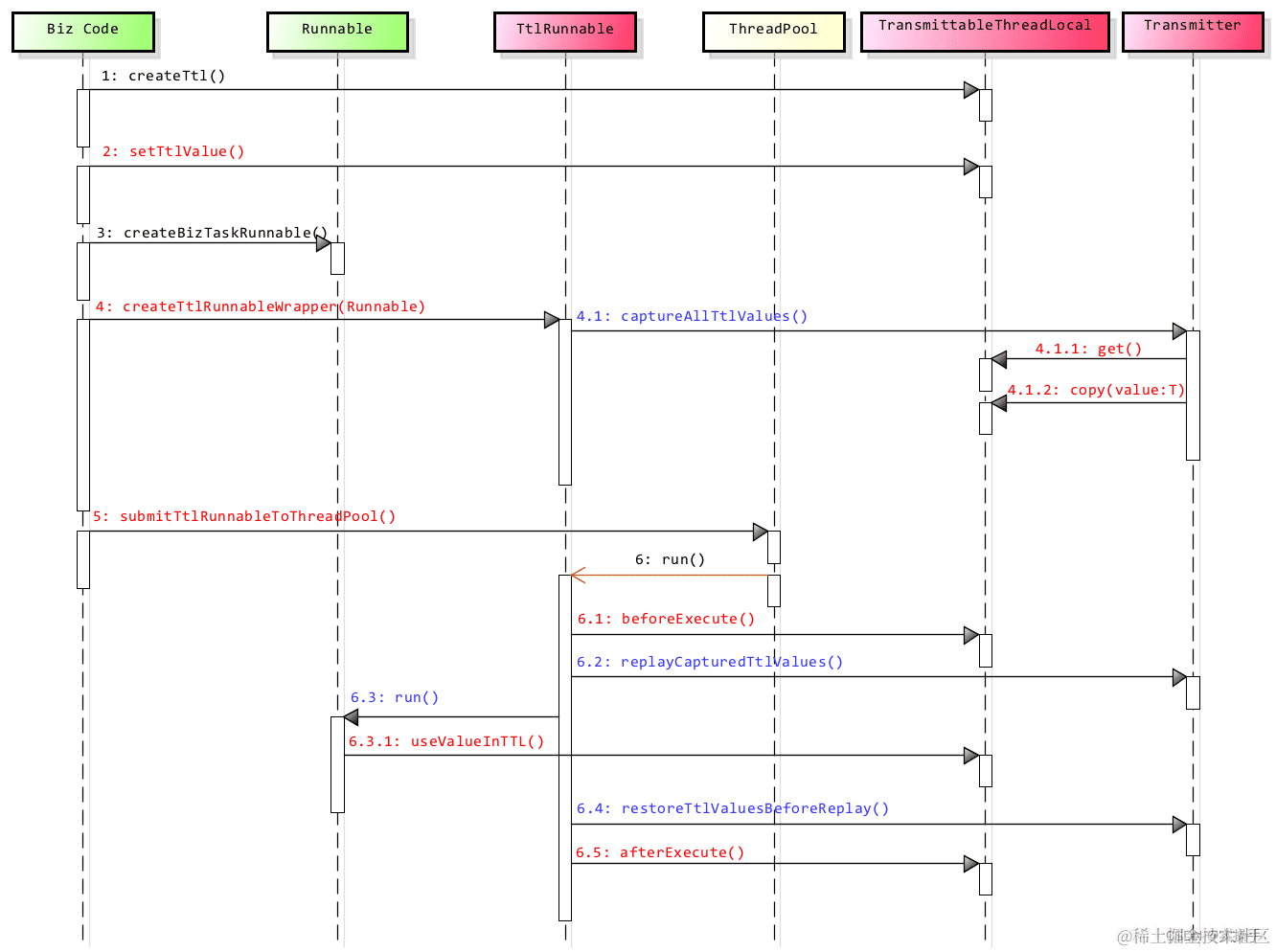

对于父线程向已存在的线程传递数据需要用到阿里的TransmittableThreadLocal。
官网:https://github.com/alibaba/transmittable-thread-local
    com.alibaba
    2.14.5
 * 使用1个线程的线程池
 * 确保两次调用都是同一线程处理
private static final Executor ttl_executor = TtlExecutors.getTtlExecutor(Executors.newSingleThreadExecutor());

2. TtlRunnable
根据官网的介绍TransmittableThreadLocal的实现原理。是使用TtlRunnableTtlCallable来修饰传入线程池的Runnable和Callable。上面示例使用的TtlExecutors.getTtlExecutor最终也是执行Runnable和Callable.下面是官网提供的调用时序图。
public final class TtlRunnable implements Runnable, TtlWrapper, TtlEnhanced, TtlAttachments {
    private final AtomicReference capturedRef;
    private final Runnable runnable;
    private final boolean releaseTtlValueReferenceAfterRun;
private TtlRunnable(@NonNull Runnable runnable, boolean releaseTtlValueReferenceAfterRun) {
    //capture用于捕获父线程的ttl,会将当父线程上下文保存起来;
    this.capturedRef = new AtomicReference&lt;&gt;(capture());
    this.runnable = runnable;
    this.releaseTtlValueReferenceAfterRun = releaseTtlValueReferenceAfterRun;
 * wrap method {@link Runnable#run()}.
@Override
public void run() {
    //取出ttl
    final Capture captured = capturedRef.get();
    if (captured == null || releaseTtlValueReferenceAfterRun &amp;&amp; !capturedRef.compareAndSet(captured, null)) {
        throw new IllegalStateException("TTL value reference is released after run!");
    //给当前子线程将父线程的TTL循环复制进子线程,
    //返回的backup是此子线程原来就有的本地变量值(子线程的TTLMap);
    //backup用于恢复数据(如果任务执行完毕,意味着该子线程会归还线程池,那么需要将其原生本地变量属性恢复)
    final Backup backup = replay(captured);
    try {
        runnable.run();
    } finally {
        //方法用来恢复原有值的
        restore(backup);
看到这里其实就可以捋清TransmittableThreadLocal的大致流程了。使用自定义的类TtlRunnable对Runnable进行扩展。线程池新建执行任务时(TtlRunnable)获取到项目中所有的ttl(使用holder做记录,还需要执行转换逻辑),执行run方法前取出TransmittableThreadLocal的快照(capture方法)并复制给将要执行任务的线程并返回backup(子线程原本的变量),在run方法执行结束后再将backup恢复给子线程。
