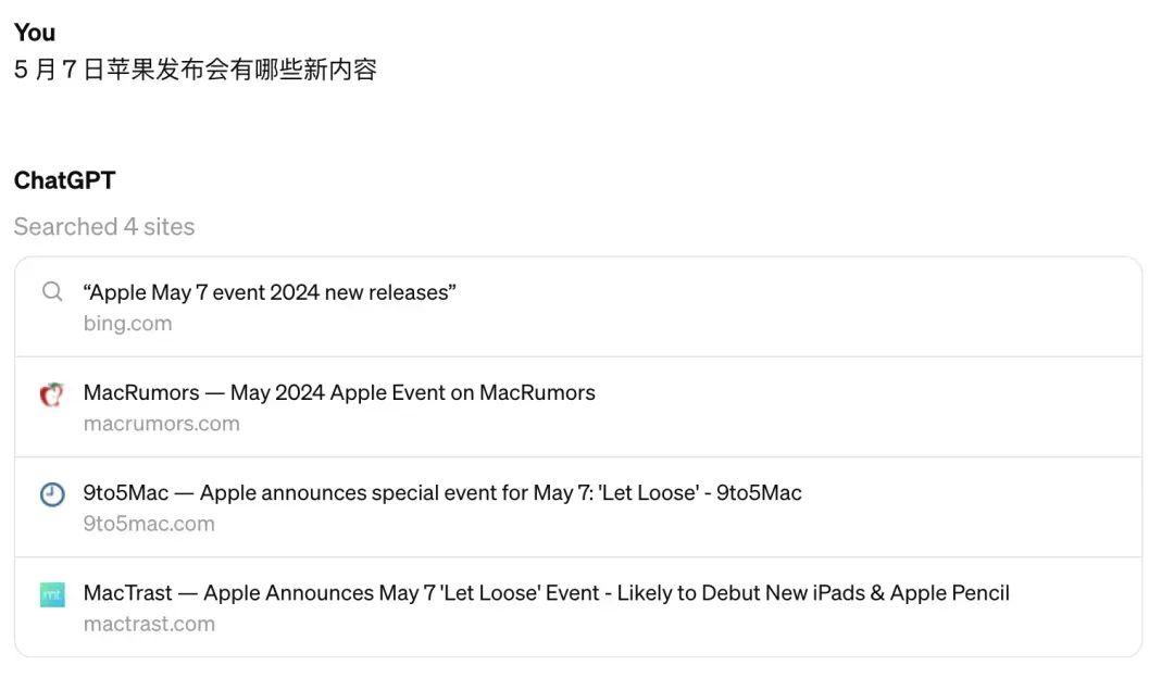

整整一周,不断有外媒获得最新消息,报道 OpenAI 即将推出搜索产品,甚至前几天,已经有媒体拿到了 ChatGPT Search 的提前体验版本——界面仍然是对话交互,但 GPT 回答时会使用网络信息进行回答。

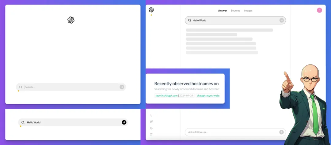

传闻中的 OpenAI Search 测试界面 | 图片来源:赛博禅心

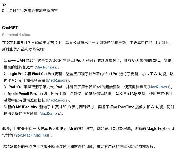

搜索这个功能,对于用户日常将其从好玩,变成当作生产力工具使用,是非常重要的。我其实之前一直不明白为什么 ChatGPT 在发布之初没有增加这个功能,我怀疑,原因可能在于成本。
它本来成本已经很高了,也一直在努力降成本。不加搜索时,本来用户问一个问题,然后模型去预测下一个字,都需要这么多推理成本。
如果加上搜索后,用户问一个问题,你先去啪啪啪搞出几十个网页,抓取下来几千个字,传给模型再让模型总结,那这个成本就高很多了。

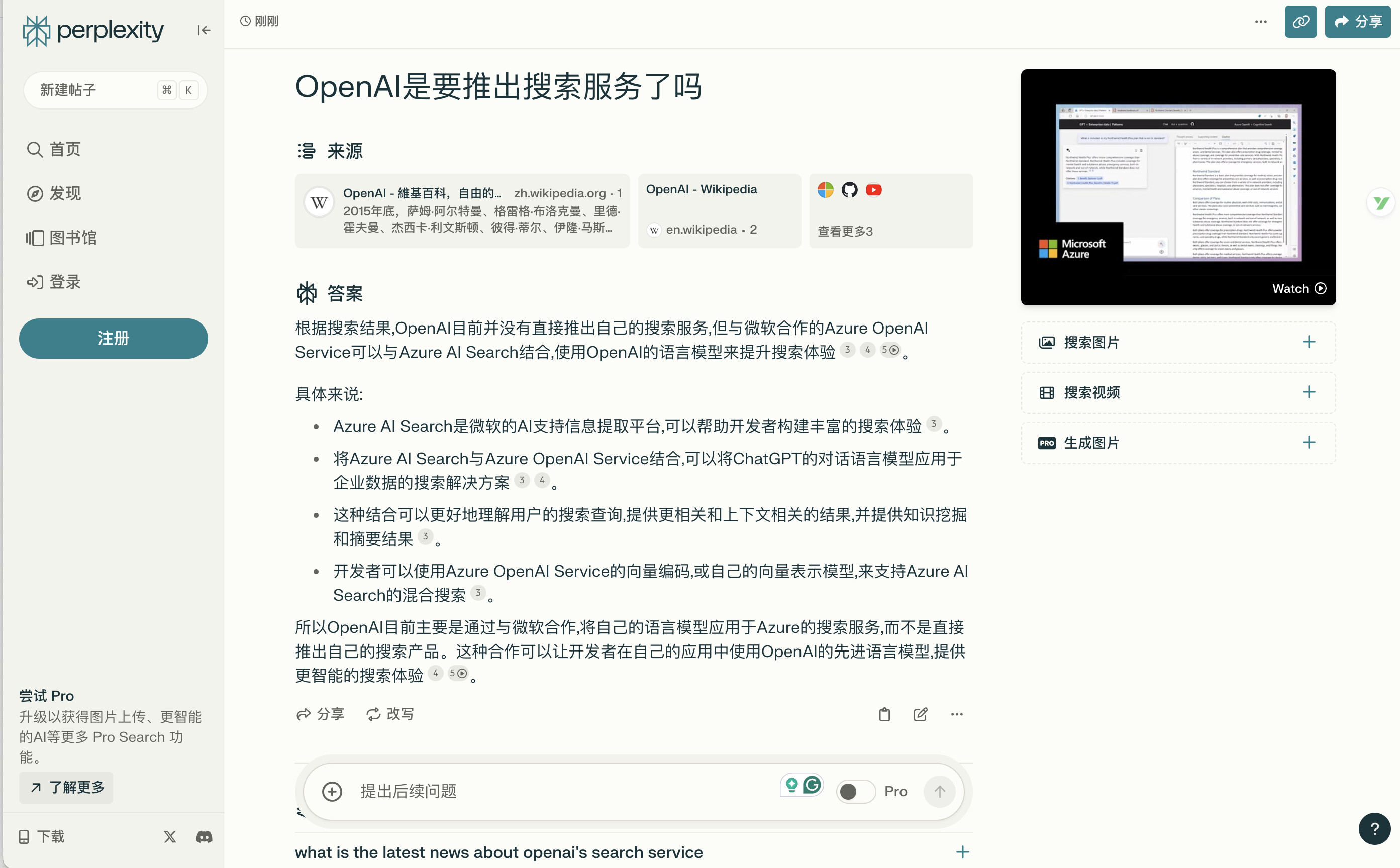

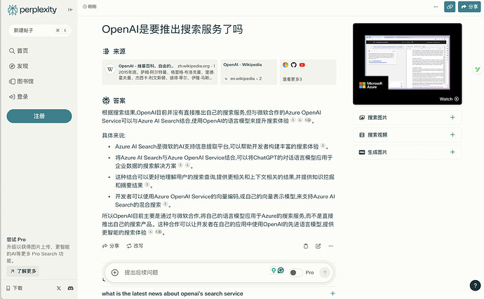

PerplexityAI 的搜索界面 | 图片来源:截图
比如用户在问不同问题的时候,看似在做同一件事,其实不同的搜索产品背后,会用不同的分类策略,对问题先进行分类。哪些问题深度要求高,哪些问题实时性要求高,再做对应处理,不同的产品就会体现出区别。
再比如一个回答,是从知识库里调出来只是进行回答,还是纯网页的信息整合?那天我问秘塔搜索,第三次世界大战会不会打起来?你会发现它的回答,不完全是忠于网页内容做出来的报告,它给了我三种可能:打、不打、说不清楚。但是同时它搜了很多网页,为选项做了支撑。这个如何保持一定的客观性,分配权重,是很细的活。
再比如,AI 搜索引擎怎么去做排序?这也是一个点,而且可能未来和传统搜索引擎的点完全不一样。比如传统搜索引擎,一般不会把一篇很专业的,非常长的论文,直接推到用户面前。但是在 AI 搜索下,为了提供更准确的回答,它在搜索引擎所依赖的背后内容的排序上,可能反而是很靠前的。

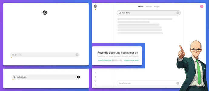

search.chatgpt.com 的网页存档 目前该网站无法打开 | 图片来源:X 用户 Tibor Blaho

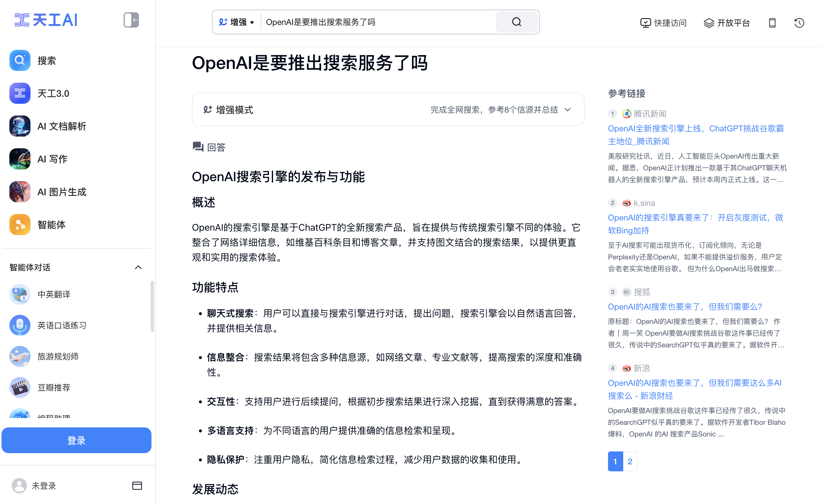

天工 AI 搜索的增强模式(共有简洁、增强、研究三个模式)| 图片来源:截图

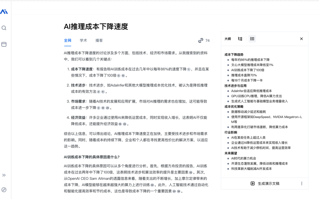

秘塔搜索的研究模式(共有简洁、深入和研究三个模式)|图片来源:截图

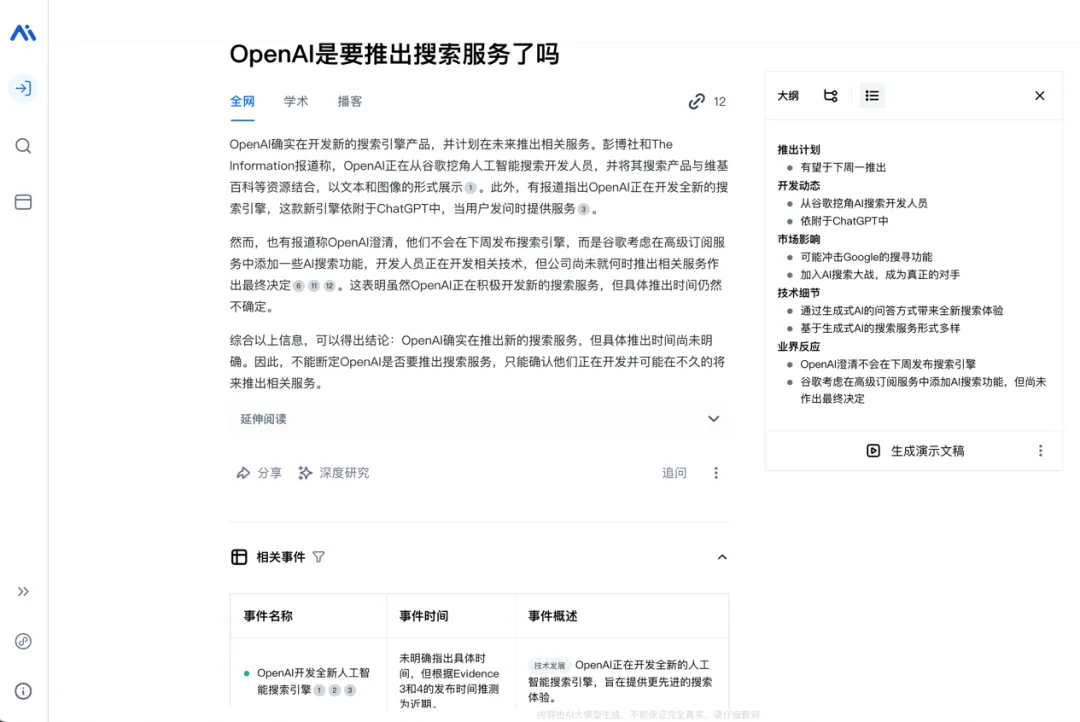

秘塔搜索的深入模式(共有简洁、深入和研究三个模式)|图片来源:截图

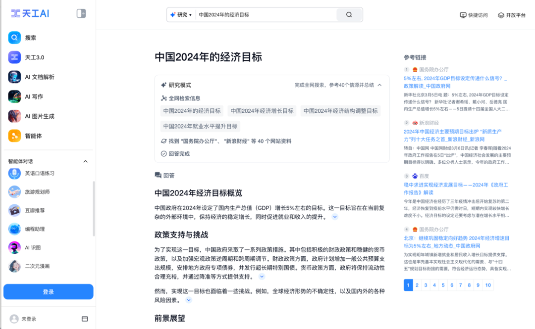

天工 AI 搜索的研究模式(共有简洁、深入和研究三个模式)|图片来源:截图

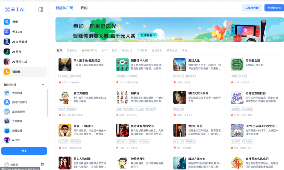

另外我反复强调智能体,你的智能体如果能够满足一部分垂类用户的需要,那你这个 AI 搜索就能够长期存在,而这些特定领域,搜索巨头未必能覆盖的到。举个例子,搜论文,谷歌做了一个学术搜索,但是在中国有知网,然后在海外还是有 Arxiv,垂类领域我们认为 AI 搜索通过智能体的赋能空间还是非常大的。
天工 AI 的智能体广场 | 图片来源:截图

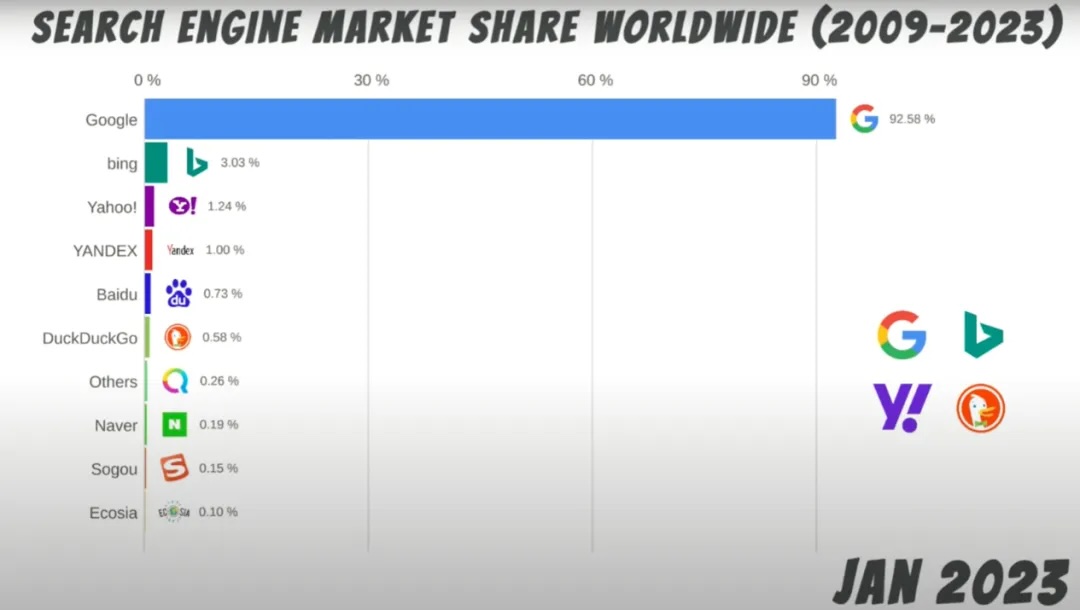

2023 年搜索引擎市场份额 |图片来源 YouTube Data Wrap 可能颠覆市场的是做操作系统的,或者是做别的产品的公司,一下子降维打击,把搜索引擎的市场搞没了。端侧推理和智能体,都可能带来颠覆创新。 傅盛:五年之内,搜索的形态可能会发生一些变化,可能真的会从一个纯服务端的变成本地化的。意思是,我真的不再去打开一个网站了,我就在手机上问我的 Siri 就行了,每个回答给我 20 字,直接满足我 90% 的需求。 我不知道这件事会不会真正发生。但是端上运行的大模型,将变成一个非常重要的变量。 像我刚才讲的,搜索市场本身,在原来的格局下,我看不到第一名被颠覆会有很大可能性发生。234 名可能会有些变化,谁在这个 AI 上怼的快,可能市场份额就上去了。 但是我觉得,明年我们可能会看到一个结果,就是端侧推理,会不会给整个搜索形态带来重大的变化。 苹果六月份就要发布他们涉及到端上模型的方案。当时财报会,有人问苹果公司,你这么大一个公司,买 GPU、卡买的不够多。苹果的回答是我们是混合模型,大模型我们用合作伙伴的,端侧本地模型我们自己研发。它对本地模型是极度重视的。 行业里现在已经分两派了。OpenAI 那派推 7 万亿 GPU 小镇,在扩云端模型。而另一派,就是关注本地。微软,到苹果,到高通,现在都在推 AIPC 了。
