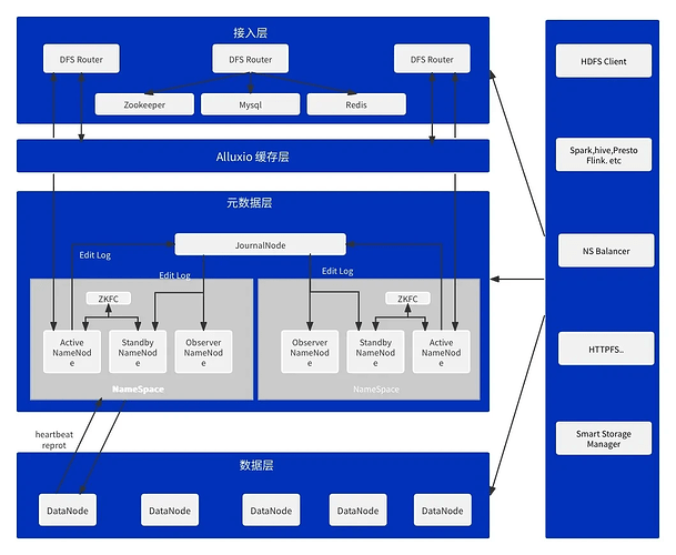

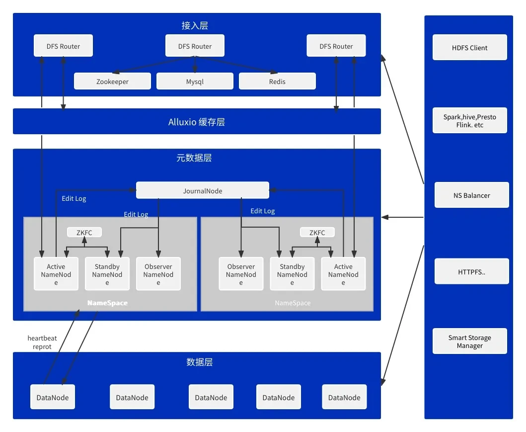

随着业务的高速发展,针对HDFS元数据的访问请求量呈指数级上升。在之前的工作中,我们已经通过引入HDFS Federation和Router机制实现NameNode的平行扩容,在一定程度上满足了元数据的扩容需求;也通过引入Observer NameNode读写分离架构提升单组NameSpace的读写能力,在一定程度上减缓了读写压力。但随着业务场景的发展变化,NameSpace数量也在上升至30+组后,Active+Standby+Observer NameNode 的架构已经无法满足所有的元数据读写场景,我们必须考虑提升NameNode读写能力,来应对不断上升的元数据读写要求。
如图1-1 所展示的B站离线存储整体架构所示,随着业务的不断增量发展,通过引入HDFS Router机制实现NameNode的平行扩容,目前NameSpace的数量已经超过30+组,总存储量EB级,每日请求访问量超过200亿次。各个NameSpace之间的读写请求更是分布非常不均衡,在一些特殊场景下,部分NameSpace的整体负载更高。如Flink任务的CheckPoint 场景,Spark和MR任务的log日志上传场景,这两类场景的数据写入要求要远远高于普通场景。此外还有部分数据回刷场景,存在短时间写入请求增加300%以上的情况,极易触发NameNode的写入性能瓶颈,影响其他任务的正常访问。为了应对这个问题,我们针对性的提出了NameNode的读写性能提升方案。

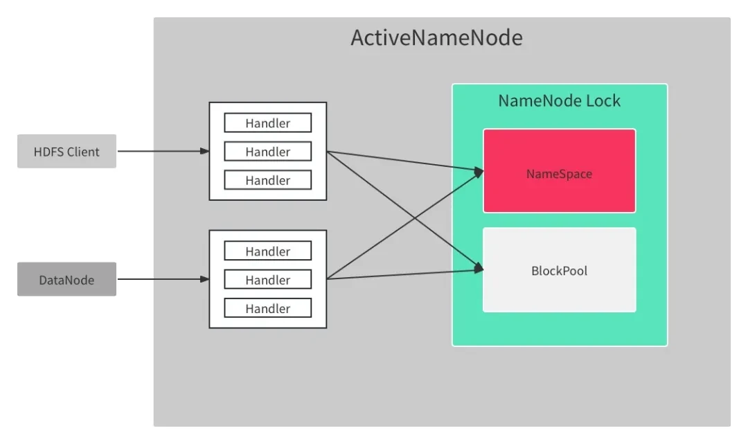

NameNode是整个HDFS的核心组件,集中管理HDFS集群的所有元数据,主要包括文件系统的目录树、数据块集合和分布以及整个集群的拓扑结构。HDFS在对NameNode的实现上做了大胆取舍,如图2-1所示,锁机制上使用全局锁来统一来控制并发读写。这样处理的优势非常明显,全局锁进一步简化锁模型,不需要额外考虑锁依赖关系,同时降低复杂度,减少工程量。但是问题比优势更加突出,核心问题就是全局唯一锁制约性能提升。

具体实现上,NameNode使用了JDK提供的可重入读写锁(ReentrantReadWriteLock),ReentrantReadWriteLock对并行请求有严格限制,支持读请求并行处理,写请求具有排他性。针对不同RPC请求的处理逻辑,按照需要获取锁粒度,我们可以把所有请求抽象为全局读锁和全局写锁两类。全局读锁包括客户端请求(getListing/getBlockLocations/getFileInfo)、服务管理接口(monitorHealth/getServiceStatus)等;全局写锁则包括客户端写请求(create/mkdir/rename/append/truncate/complete/recoverLease)、服务管理接口(transitionToActive/transitionToStandby/setSafeMode)和主从节点之间请求(rollEditLog)等。在一次RPC处理过程中,如果不能及时获取到锁,这次RPC将处于排队等待状态,直到成功获得锁,锁等待时间直接影响请求响应性能,极端场景下如果长时间不能获得锁,将造成IPC队列堆积,TCP连接队列被打满,客户端出现请求卡住,新建连接超时失败等各种异常问题。从全局来看,写锁因为排它对性能影响更加明显。如果当前有写请求正在被处理,其他所有请求都必须排队等待,直到写请求被处理完成释放锁后再竞争全局锁。因此我们希望对全局锁进行细粒度划分,最终实现NameNode服务的大部分的RPC请求都能并行处理。

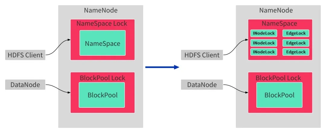

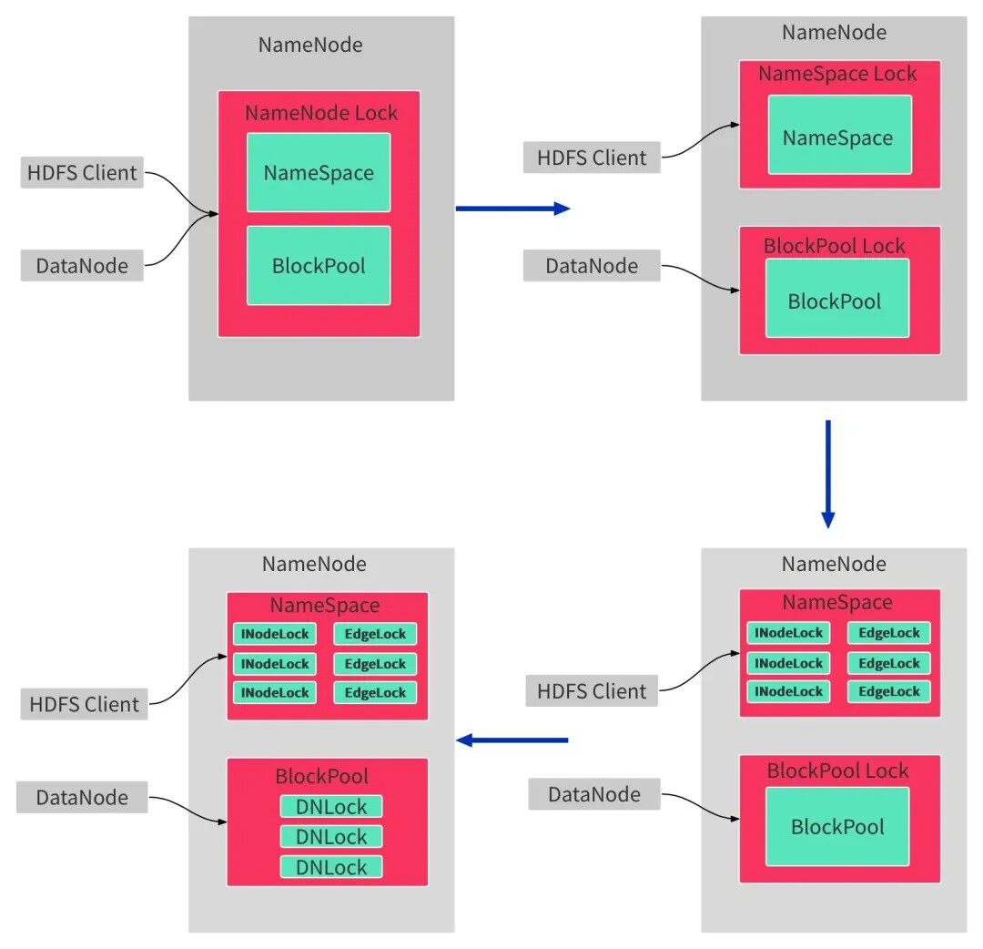

我们计划通过3步实现 NameNode 锁的细粒度划分,如图2-2所示。
第一步,将NameNode 全局锁拆分为 Namespace层读写锁和 BlockPool层读写锁;
第二部,将NameSpace读写锁拆成颗粒度更细的Inode层的读写锁;
第三步,将BlockPool层读写锁也拆成更细粒度的读写锁;
目前我们已经基本完成第一部分和第二部分的工作。
图2-2 NameNode 锁优化过程
3. HDFS 细粒度锁优化实现
3.1 NameNode全局唯一锁拆成NameSpace层锁和BlockPool层锁

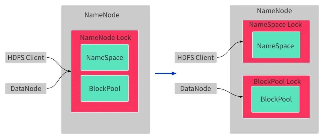

在实践中发现,客户端请求访问NameNode过程中,部分请求需要同时访Namespace层和BlockPool层,有些请求只需要访问 Namespace层,同时服务端请求如DataNode的IBR/BlockReport等请求实际上也只需要访问 BlockPool层,这两层的锁调用可以拆分,实现对两层数据的并行访问。因此拆锁的第一步, 就是将NameNode 全局锁拆分为 Namespace层读写锁和 BlockPool层读写锁,如图2-3所示,通过这种拆分实现访问的这两层数据的RPC请求能够并⾏处理。在实践过程中,我们引入了BlockManagerLock,单独处理BlockPool层锁事件。
图2-3 NameNode全局唯一锁拆成NameSpace层锁和BlockPool层锁

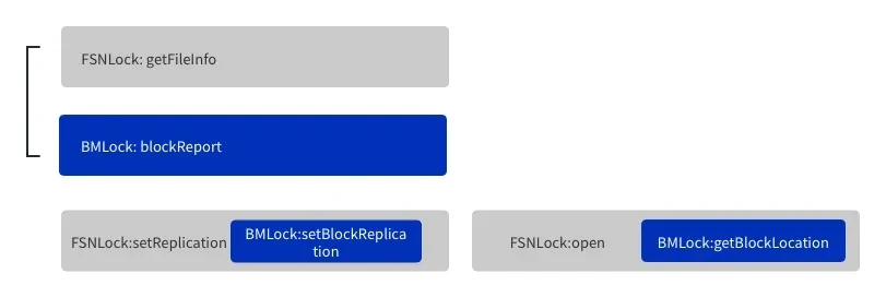

通过对不同请求按不同类型锁要求划分后,我们基本可以做到访问部分不同层数据的请求的并行执行,但仍然有2个问题需要解决。首先是死锁问题,为此我们确保所有请求的加锁顺序的一致性,所有需要同时获取NameSpace层锁和BlockPool层的请求都是NameSpace层锁在前,BlockPool层的锁在后;其次是一致性问题,NameNode内部本身是写一致性,并发读取场景,针对同时访问NameSpace层和BlockPool层的请求,需要确保NameSpace层加锁范围完全包含BlockPool层加锁范围,防止读取到中间状态。
图2-4 不同类型的请求加锁场景
通过上述这种方式,我们基本实现了BlockPool层和NameSpace层的锁拆分,当前这部分优化策略已经在生产环境运行了一段时间,NameNode整体性能大约提升了50%左右。

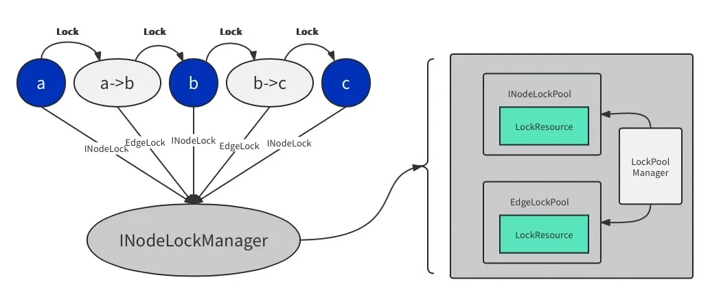

首先是内存限制,我们目前单组Namespace元数据容量阈值基本在10亿左右,如果每个INode分配一个INode锁,单是INode锁的内存几乎就需要120GB左右的内存,再加上本身NameNode就非常耗费内存,当前的服务器类型很难满足。为了解决这个问题,我们参考了 Alluxio 的LockPool 的概念,也就是有一个锁资源池,每个INode需要Lock加锁的时候,就去资源池里申请锁,同时引用计数会增加,用完之后unlock掉的时候,引用计数会减少,同时配置不同的高低水位,定期清理掉引用计数为0的锁,确保总体内存可控。
其次是锁对象的管理,这方面我们引入了INodeLockManager 用于管理INode和锁对象的之间的映射,我们通过INodeLockManager新增了INode锁的LockPool 和 Edge锁的LockPool,如图2-6所示,管理整个NameSpace层的INode层级的细粒度锁。
图2-6 NameSpace层的INode层级的细粒度锁管理

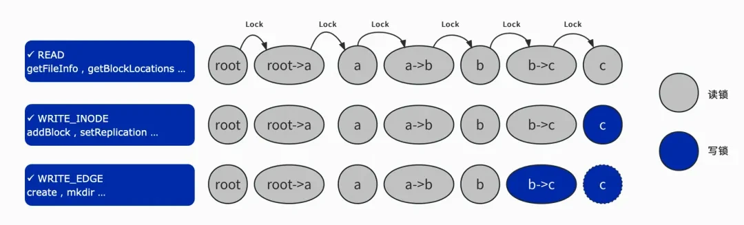

如图2-7所示,我们配置了3种类型的锁,分别时Read锁,Write_Inode 锁和 WRITE_EDGE锁分别应对不同类型的客户端RPC请求。针对读请求,我们正向遍历INodeTree从ROOT节点开始依次加锁 对对整个路径上的INode和Edge都加读锁;针对addBlock ,setReplication 这类不影响INodeTree的请求,我们也是正向遍历INodeTree从ROOT节点开始依次加读锁,但是对最后一个INode加写锁;针对create ,mkdir请求,我们正向遍历INodeTree ,对最后INode节点和最后的Edge都加写锁,如果最后INode不存在,对最后的Edge也需要加写锁。
图2-7 INodeLock 加锁方式

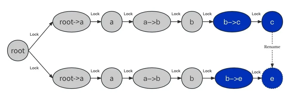

除了访问单个路径的请求,还有rename等访问多个路径的rpc请求,如图2-8所示,从 /a/b/c rename 成 /a/b/e,我们对这种场景做了特殊处理。我们首先路径/a/b/c和/a/b/e按字典序确定先后,再自上而下加锁,如图2-8所示,路径/a/b/c排序在前,我们先对/a/b/c 路径加锁,正向遍历INodeTree从ROOT节点开始依次加锁,边b-c,INode c都加上写锁,路径/a/b/e排序在后,我们在对路径/a/b/c加锁完成后,对路径/a/b/e加锁,同样遍历INodeTree,Edge b→e加上写锁,INode e 由于还未存在,则放弃加锁;
图2-8 Rename RPC操作加锁方式

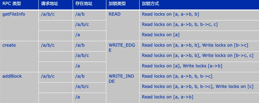

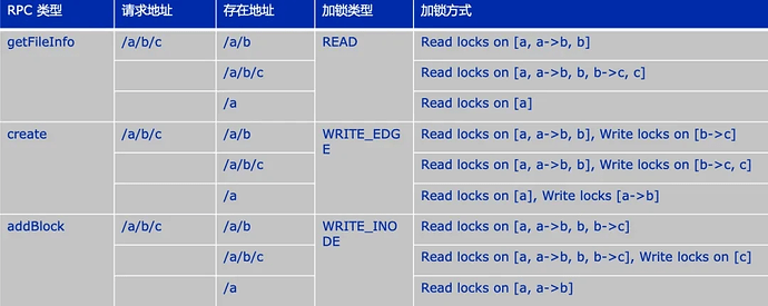

在上述的工作中,我们完成了不同请求的加锁方式,针对部份加锁场景中存在的INode缺失场景(如文件不存在等场景),如下图2-9所示针对相对典型的是create请求列举了不同RPC类型的加锁逻辑。
  • create 路径/a/b/c文件,如果当前已经存在存在/a/b 路径,则最终会在Edge b->c 加写锁;
  • create 路径/a/b/c文件,如果已经存在/a/b/c路径,则最终会在Edge b→c 和INode c上加写锁;
  • create 路径/a/b/c文件,如果只存在 /a 路径,则会在Edge a->b 这条边上加上写锁。
图 2-9 不同RPC类型的加锁逻辑举例

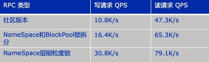

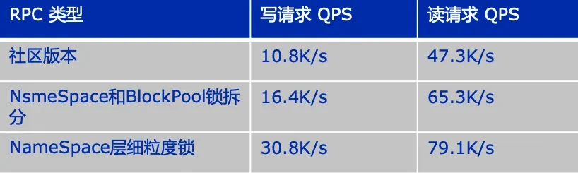

通过实现上述2步拆锁过程,NameNode性能已经有了很大提升,如图2-10展示了我们在测试环境中的性能对比,经过Namespace层读写锁和BlockPool层读写锁拆分后,相比于社区版本,单NameSpace的写性能大约提升了50% ,经过Namespace层细粒度锁拆分后,写性能相比于社区版本有3倍左右的提升,此时NameNode性能瓶颈已经集中在Edits和审计日志同步以及BlockPool层的本身的锁竞争上。在实际生产过程中,我们把之前需要2组NameSpace支持的任务日志采集路径收归为一组NamesSpace支持,在写入QPS上升3倍的场景下,整体rpc queue time 下降了90%,整体性能有很大的提升。
图2-10 锁优化性能对比
