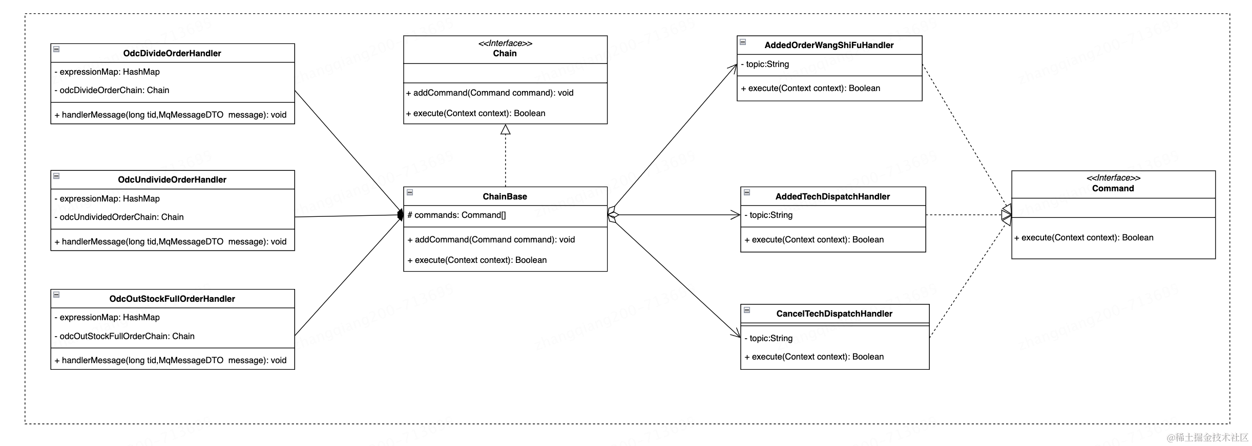

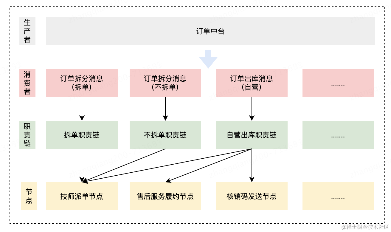

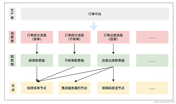

在汽车线下安装履约服务的业务场景之中,除开主站黄金流量流程以外,需要在接到中台订单拆单消息、订单出库消息之后给门店技师派单、发送核销码短信等定制化业务流程。此过程中存在接入多个消息处理同一个事件的相同点,也有同一个消息处理不同事件差异点。具体处理层级结构图如下:
相关类图
实现代码
****基于SpringBoot框架实现,消息处理链路中,核心内容包含三部分。第一部分消息处理Handler,接收到消息后将消息内容转化为Java Bean,例如:订单拆单消息(需要拆分订单)OdcDivideOrderhandler。第二部分处理节点Handler,它是职责链的处理节点,按照业务需求进行具体业务代码的实现,例如:技师派单消息发送节点(AddedTechDispatchHandler)。第三部分职责链配置文件,application-chain.xml,以下用订单拆分消息(拆单)处理流程为例。
