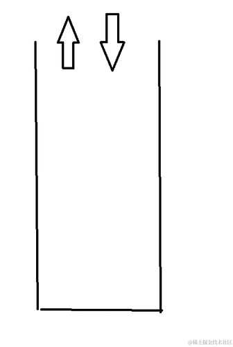

栈和双栈
在js中,我们可以通过数组来模拟栈,栈就是一种特殊的数组。栈是一种遵循后进先出原则的线性数据结构。就像一摞盘子,只能在顶部添加或移除元素。在 JavaScript 中,可以使用数组来实现栈的基本操作,如入栈(push)和出栈(pop)

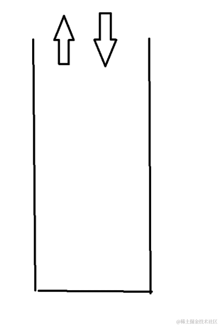

双栈是将一个数组分为两个部分,分别作为两个栈来使用。这种结构可以在某些情况下提高空间利用率和操作效率。

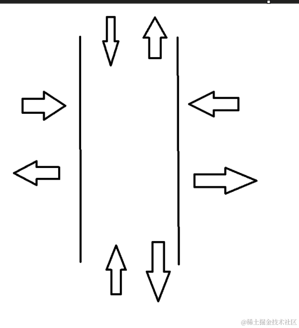

如果这是一个数组,我们都知道,js中,数组可以push尾部添加数据,pop尾部删除数据,shift头部删除数据,unshift头部增加数据,甚至可以通过splice任意位置增加或者删除元素。那么就应该是这样的:

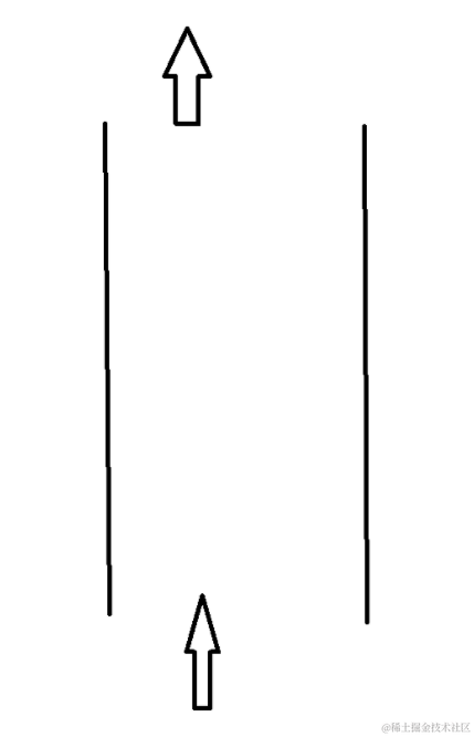

队列与双端队列

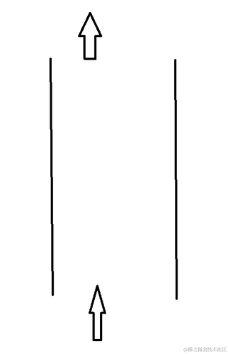

数组的图在前面我们已经画过了,这里我们思考一下队列是一种什么样的数据结构,有什么样的应用场景。其实生活中队列很常见,我们排队买饭这就是一种队列,先来的先走,后来的后走。
那么什么是双端队列呢?

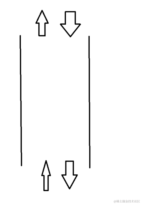

其实就是字面意思,有两头的队列。双端队列是一种特殊的队列,它支持从两端进行元素的插入和删除操作。与普通队列不同,双端队列可以在队列的头部和尾部插入元素,也可以从头部和尾部删除元素。这种灵活性使得双端队列在一些特定的场景中非常有用
因此大家想象一下,队列也是一种特殊的数组,那么在js中应该怎么表示?

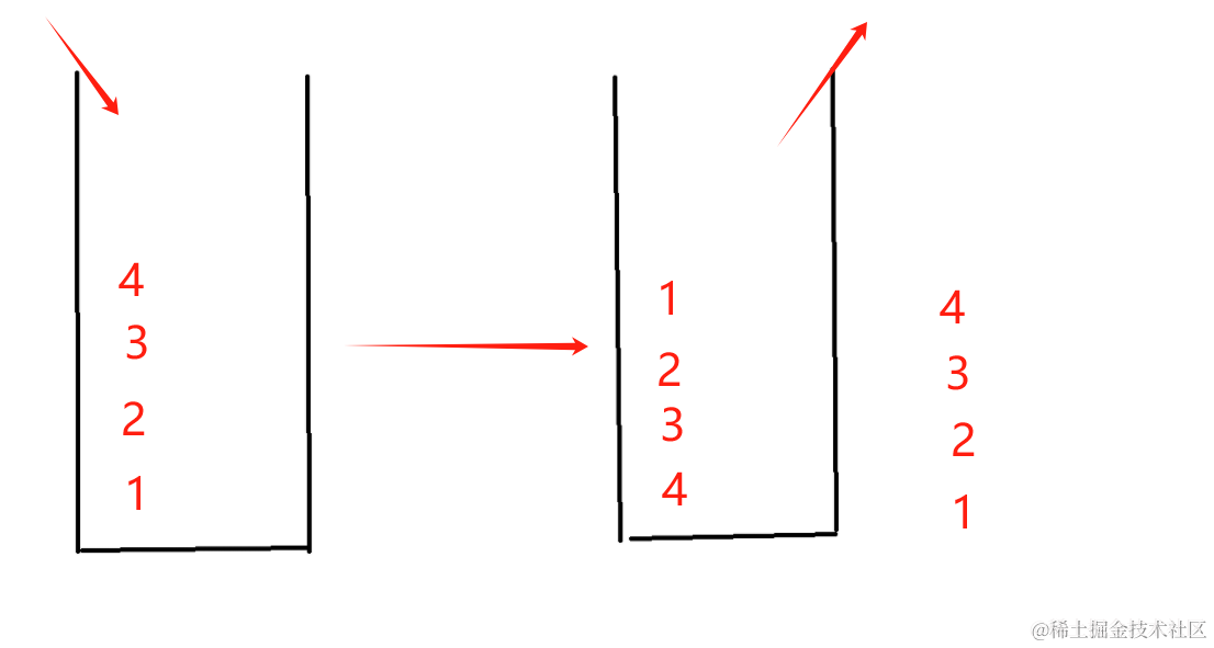

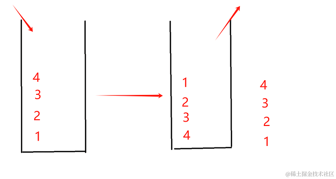

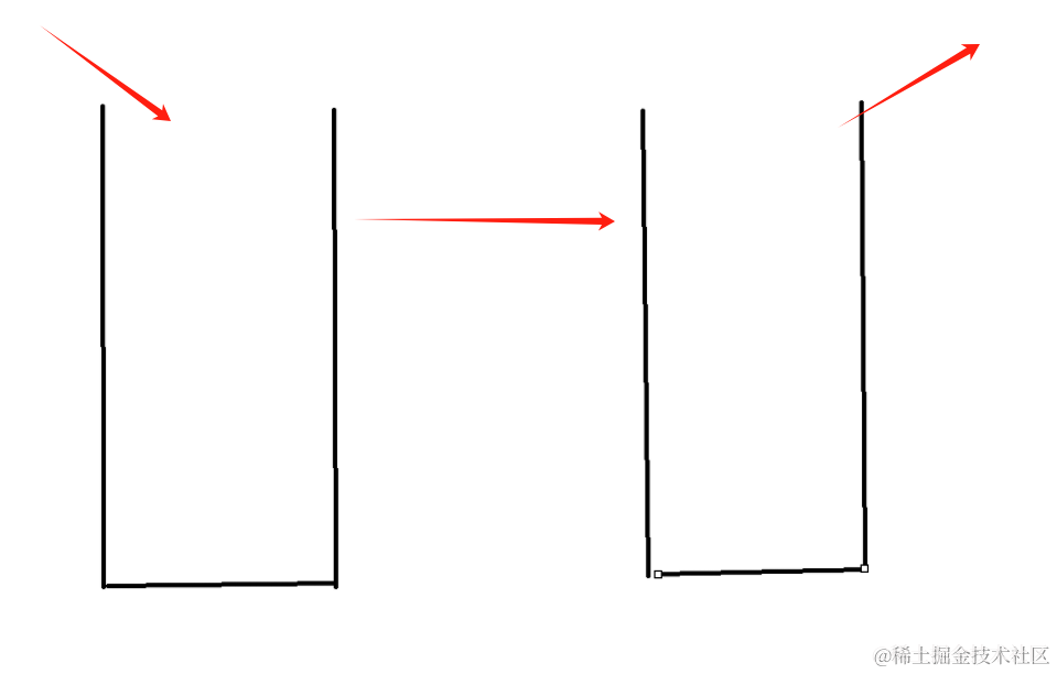

想用栈来实现队列,队列是两头开的,而栈只开一头,因此我们可以用双栈实现这个效果
  1. 想象一下,当我们向第一个栈入栈1234,是队列的话出来也应该是1234
  2. 首先给stack1push1234,然后stack1.pop掉就能拿到top元素,比如这里top就是4,把4给stack2入栈,stack2以此类推就是4321,然后再出栈,我们就能够拿到期望的1234

这里只有一个注意点:
在我们做pop操作的时候,我们栈1入栈1234,出栈4321分别入栈给栈2就变成12...如果我没有全部入栈,这个时候栈1是43,栈2是12,然后栈1又来一个5,那么栈1就是435,栈2就是12,我们要拿到队头元素,那不应该是5吗,这个时候怎么会是2呢?因此我们要实现做判断,判断栈1是否为空,只要不为空,我们就把栈1全部出栈给栈2。

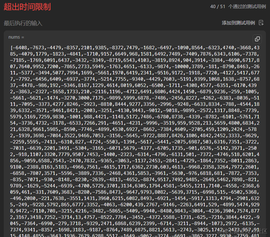

可以看到,这是一道困难题,双指针的方法虽然很简单很容易理解,但是最终也是没能通过所有的案例,力扣在这里也是为难了一下我们
因此我们需要在时间上做一下优化。
