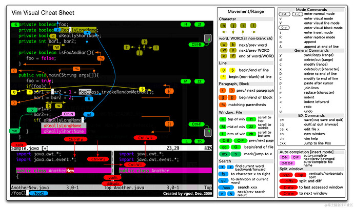

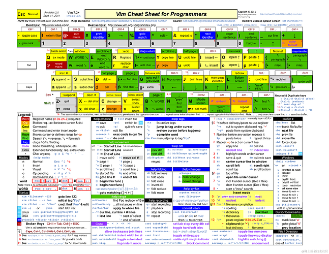

vim的基础命令我这边不多做介绍,直接给两个比较大而全的直观图,照着一个个命令看下去基本命令就学了一遍了,我会着重介绍我在idea编写代码过程中比较常用的命令,毕竟在idea写代码和在vim编辑器里写代码还是有很大区别的,idea本身自带了很多功能,不需要依赖vim更加方便

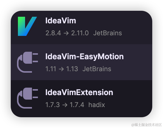

  1. 在idea用vim推荐下载如下几个插件,很多文章也推荐了这两个插件,但都没具体介绍
  1. IdeaEasyMotion
    对于不想用鼠标移动的用户来讲,这是个快速定位的神器,入下图所示,通过快捷键w
    显示所有单词的开头,输入对应的字母就可以将光标定位到那个单词的开头,接下去若要修改,直接cw就删掉这个单词进入插入模式修改了
    这里 代表了两个 在配置文件用let mapleader=" " 来表示这个字符,我习惯用空格来作为leader
  • IdeaVimExtension
    这个插件就是用来支持vim操作idea的action动作的,下面会介绍如何使用action

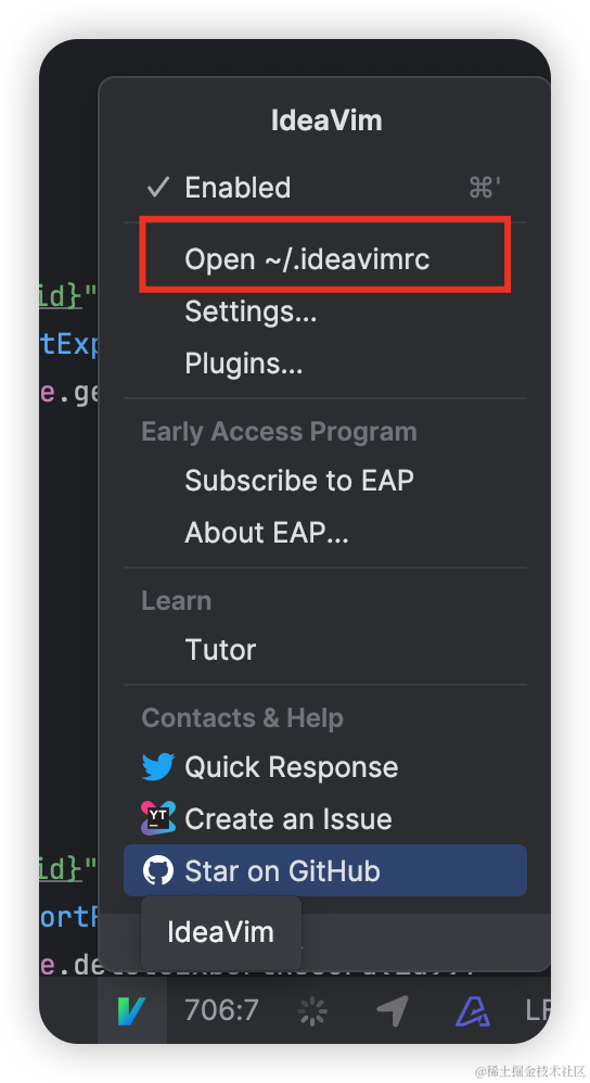

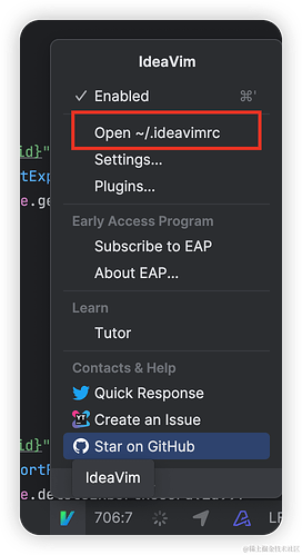

    自定义命令需要在ideavimrc文件里写入,入口在
    我自定义的命令如下,前三个是删除,后三个是选择
