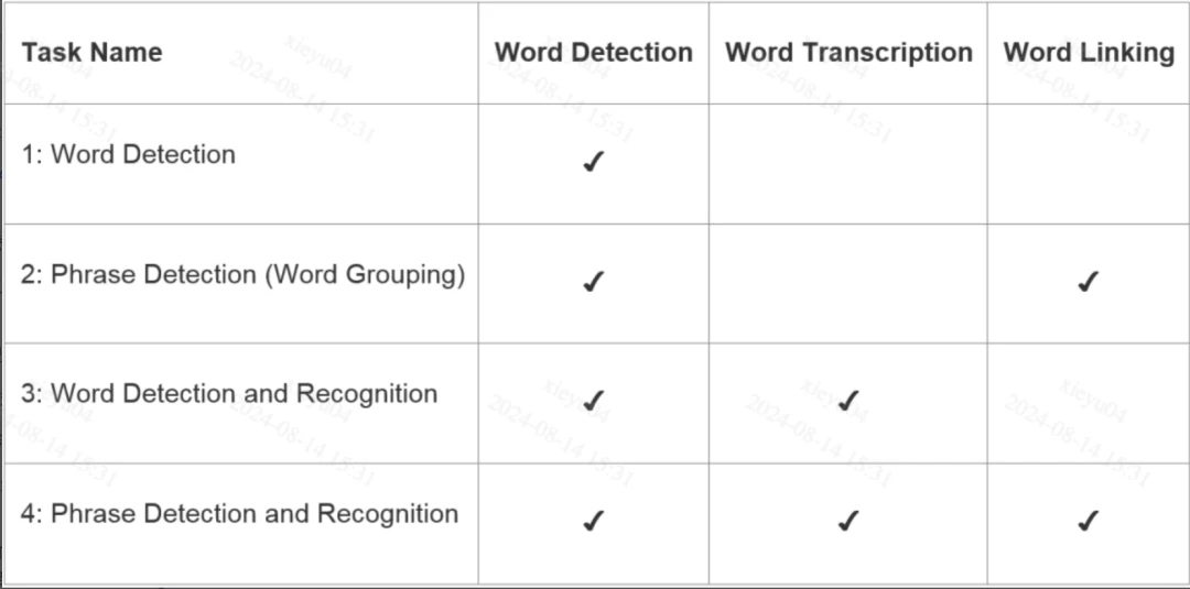

比赛内容为:
赛事主要分了4个任务:
- 任务1,历史地图单词检测任务,主要解决密集文本和弯曲文本等的检测问题
- 任务2,历史地图短词检测任务,主要是解决如何合理拼接或切分词句的检测问题
- 任务3,历史地图单词检测与识别任务,主要解决各类地图文本,包括带有旋转角度单词的检测和识别
- 任务4,历史地图短词检测与识别任务,主要解决各类地图文本合理的拼接或切分的检测识别问题
在本次赛事中,我们(bilibili人工智能平台部)获得了3个第一,1个第二;分别是,任务1地图单词检测任务获得第一,比第二高出了2.75%;任务2 历史地图短词检测任务获得第二,比第一差了0.39%,;任务3历史地图的检测和识别任务获得第一,比第二超越了7.73%;任务4历史地图短词检测与识别任务获得第一,比第二高出 1.1%。如下表所示,我们在所有任务上列出了与第二名对比的结果。
