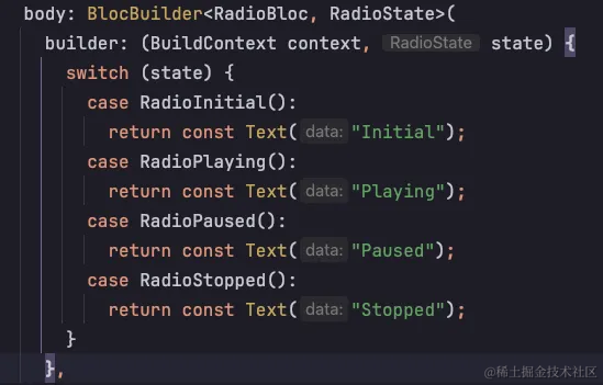

使用 if 判断 state 是否为特定状态,再依不同状态产生不同的 Widget,这种很常见判断 BLoC 状态的方法,在这里我们可以改用 switch 来进行改写:
BlocBuilder(
  builder: (BuildContext context, state) {
    switch (state) {
      case RadioInitial():
        return const Text("Initial");
      case RadioPlaying():
        return const Text("Playing");
      case RadioPaused():
        return const Text("Paused");
      case RadioStopped():
        return const Text("Stopped");
    return const CircularProgressIndicator();

而如果我们将接口类型改为使用sealed class来声明,这个问题就能够在开发时就被发现。
abstract class RadioState{}改为sealed class RadioState {}:
sealed class RadioState extends Equatable {
  const RadioState();
在IDE中,我们就会发现 switch 会出现 compile-time error
这时候,我们就必须要在 switch 中填入所有的状态,这样才可以IDE不报 compile-time error,并能够执行编译。
