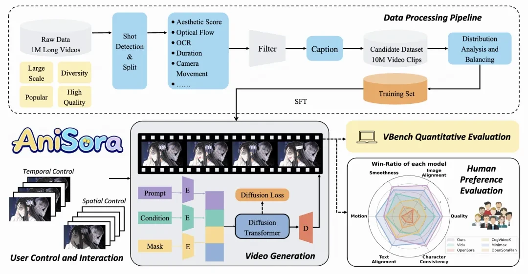

我们提出的专为动漫视频生成设计的整套系统AniSora如图1所示。首先,我们的数据处理飞轮提供了超过1000多万个高质量的文本-视频对,构成我们工作的基础。其次,我们开发了一个适用于动画视频生成的统一扩散框架。我们的框架利用时空掩码来支持一系列任务,包括图生视频、视频插帧和局部图像引导动画。通过集成这些功能,我们的系统可以在若干关键帧之间创建平滑的过渡并实现在特定区域的可动控制,例如精确地控制不同角色说话。这为专业动画创作者提供了更高效的创作过程。
此外,我们还提出了一个专门为动画视频评估设计的基准数据集。与主要关注自然景观或现实世界人类动作的现有评估数据集不同,我们的数据集满足了动画视频评估的独特要求。为了实现这一目标,我们收集了横跨多个类别的948个动画视频,并且手动优化与之关联的文本提示词。
图1 AniSora整套系统概述
