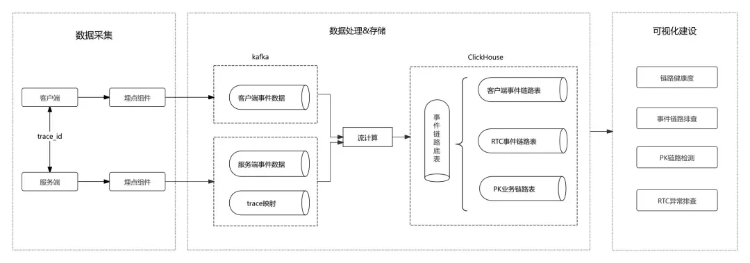

1. 方案设计
如上图所示,整体全链路排障建设可以分为数据采集、数据处理&存储、可视化工具建设3大块。

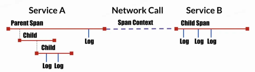

在开始介绍实现方案之前,需要简单介绍一下OpenTracing,它是业内实现分布式链路追踪系统通常会采用的方案,我们在后续的埋点和上报组件设计也对它进行了一些参考。OpenTracing定义了追踪数据所需要的操作和数据结构,帮助开发人员实现分布式追踪的能力。OpenTracing里面有两个比较核心的概念,简单说明一下:
Trace:Trace代表一条追踪路径,它由多个Span组成,存在一个唯一ID
Span:Span代表追踪路径中的一个时间跨度,包括操作名称、开始时间、结束时间等信息,由SpanID作为标识。由多个 Span 可以形成一条追踪路径。Span还定义了父子、跟随两种关系。在Span上下文中,记录和维护了Trace的ID和当前Span的ID。
下图是OpenTracing的模型图,它描述了由多个Span组成一条追踪路径:

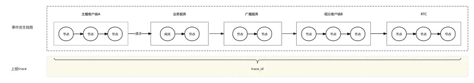

首先要确认的是必须上报的埋点字段。为了减轻理解和上报的成本,在设计上我们希望尽可能简单。实际上,这些字段的设计也是为了解决几个关键的问题:
1.1 如何将各端的埋点关联起来?
trace_id:一个复杂的事件链路往往并不是单端闭环的。拿邀请上麦举例,它涉及到主播客户端A -> 业务服务 -> 广播服务 -> 观众客户端B -> RTC。我们希望将这一次事件链路中相关的日志都能聚合起来呈现,而不是各端查各端的。为了解决这个问题,我们生成一个全链路都会透传的唯一ID,在每个端的上报中都会携带这个ID,然后通过这个ID,把这次事件关联的上报检索出来,一起展示。

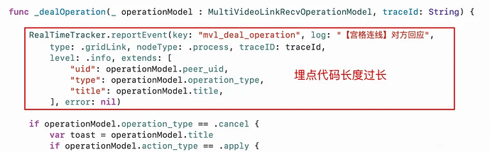

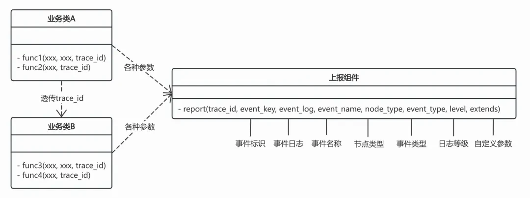

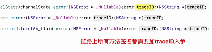

  1. 上报代码过于繁杂:由于需要8个参数,需要多行代码才能完成一次上报,在业务代码中插入这一块又一块的和业务无关的代码,会严重降低可读性和可维护性;

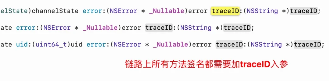

  2. 业务入侵性大:在低耦合的代码架构下,一个功能点的实现经常横跨1~3个模块、纵深5~10层方法调用,想要做到精确的全链路追踪,势必要将trace_id透传,这样就需要在每个方法的入参都增加一个trace_id的参数,不仅写起来麻烦,还对业务的入侵性巨大;
这里举两个实际的代码例子:

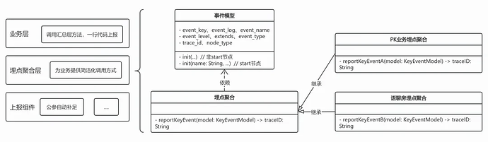

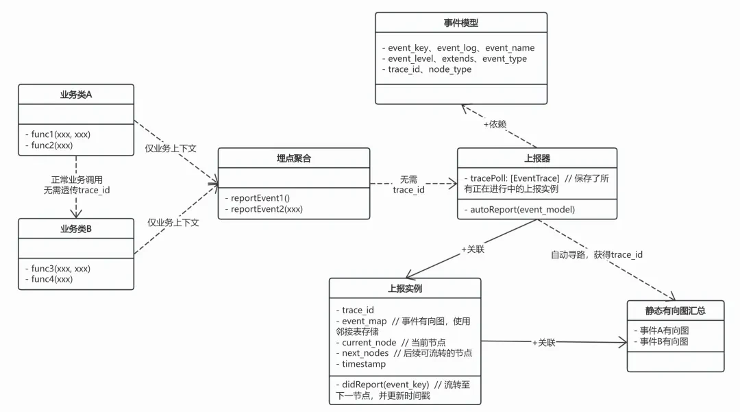

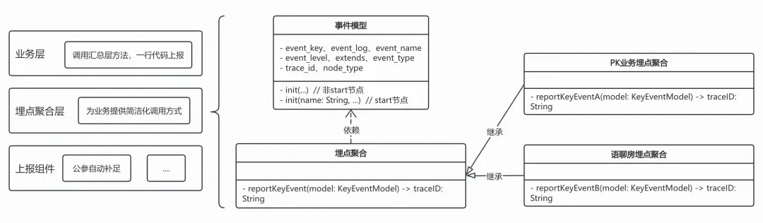

2.2.2 解决埋点代码冗长
需要在业务层和上报层中间插入一个埋点聚合层,负责组装参数,并针对每一个节点向外提供一个简明的方法,在业务层就只需要一行简短的代码就可以完成上报了。
在埋点聚合层中,我们也做了一些简单的设计,旨在减少业务方的代码量:
  1. 尽力减少上报方法传参的数量,将需要的参数都封装进一个事件模型类中,并针对起始节点提供便利构造方法。且将入参node_type、trace_id、level、extends字段加上默认值,这样对于大部分的节点,就不再需要携带所有的参数了。
  2. 针对每个业务类型都额外做了一层封装,这样就不用每次都填写event_type字段了,进一步的减少了代码量。至此,对于普通节点,甚至只需要指定key和log两个字段就可以完成上报了。
下面是解决第一个问题(埋点代码冗长)的简单图示:

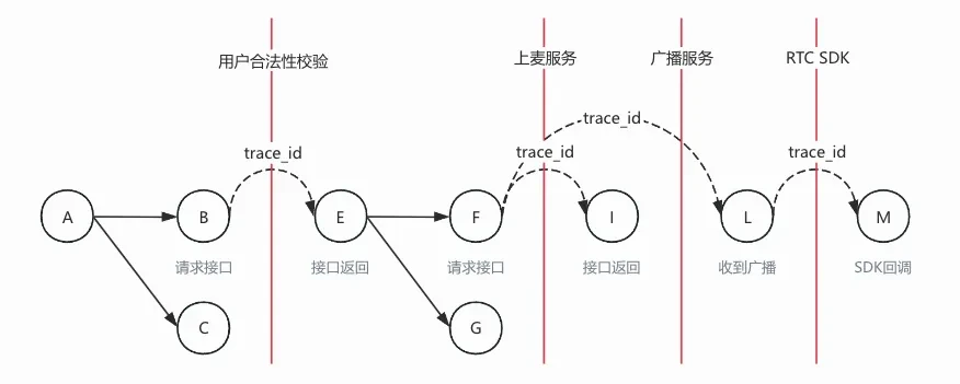

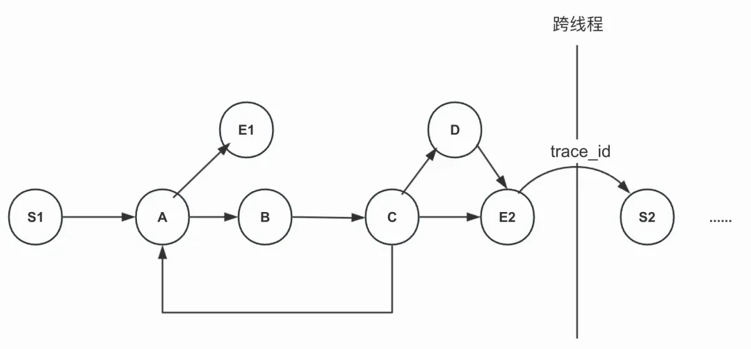

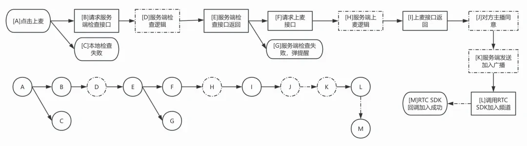

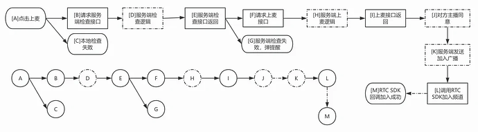

为此,我们首先引入状态机的概念,将所有节点使用有向图进行表示,这样我们便能清晰的感知到事件的发生到结束,以及某个节点后续可以流转至哪些节点、是否发生错误中断。
下面举一个具体的例子,上麦流程图和其对应的有向图:
图中使用了虚实线来区分跨端或者跨线程的动作,其必要性可参见下文第(2)点。

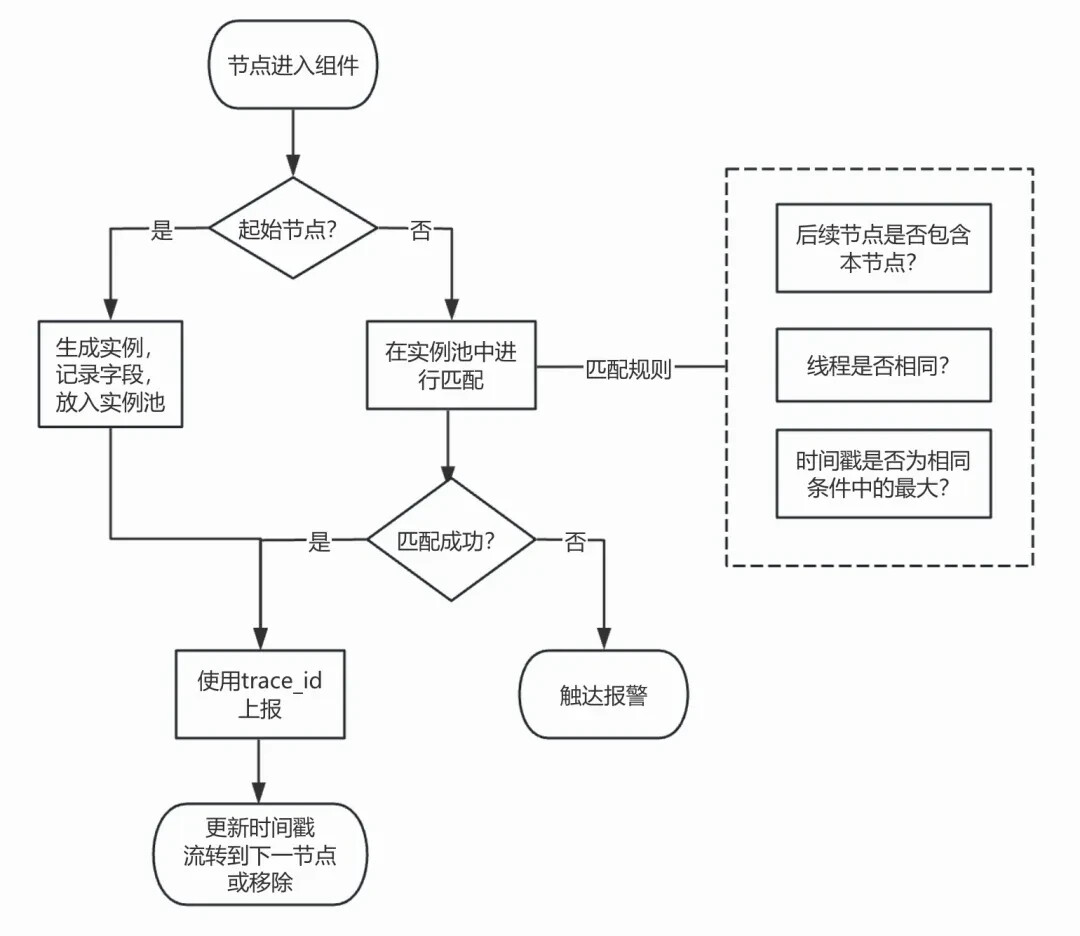

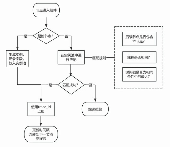

(1)自动化寻找trace_id
当一个起始节点准备上报时:
  1. 为其创建一个上报实例
  2. 在实例中记录trace_id、当前的节点,以及它之后可能会流转到的节点
  3. 将这个实例扔到池子中
当一个非起始节点准备上报时:
  1. 组件会根据有向图去池子中查找需要流转到的节点
  2. 使用实例的trace_id进行上报
  3. 更新实例的时间戳
  4. 将实例流转到下一个节点,若无后续节点,则移除实例
(2)解决多线程问题

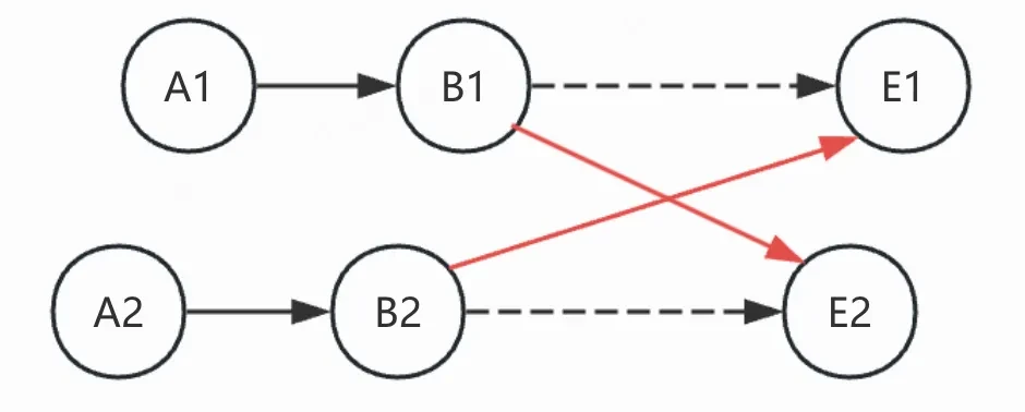

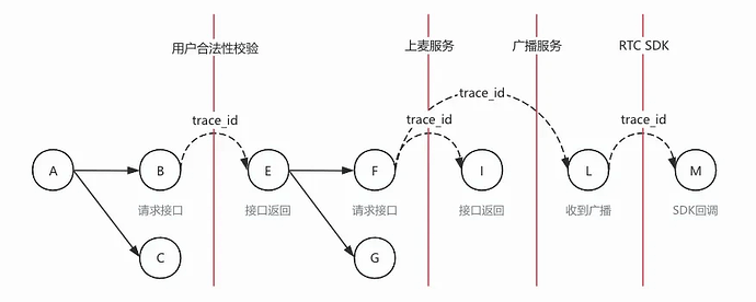

这个方案似乎很完美,但从B到E是一个网络接口请求,如果先后很快地发出了两次请求,很可能会出现下面的情况:
如果遵照上述的方案,B和E之间就会被错误的关联起来。为了规避这个问题,trace_id会在跨线程时从埋点组件中外抛,需要业务方短暂记录,并传递到下一个节点。当然,针对常用的网络请求,我们也做了易用的封装,详见2.3.1。
于是之前上麦的有向图会变为:
在多线程问题解决之后,当一个含有trace_id的节点进入上报组件时,即会为其创建一个上报实例,按上文记录字段后放到池子里。
至于无trace_id的上报则完全相同,唯一的区别就是在查找节点时,加上线程id的校验,这样可以防止同一事件在不同的线程中同时启动。
在trace_id已经被自动化后,整体的上报流程图如下:
2.2.4 提升易用性后的代码架构

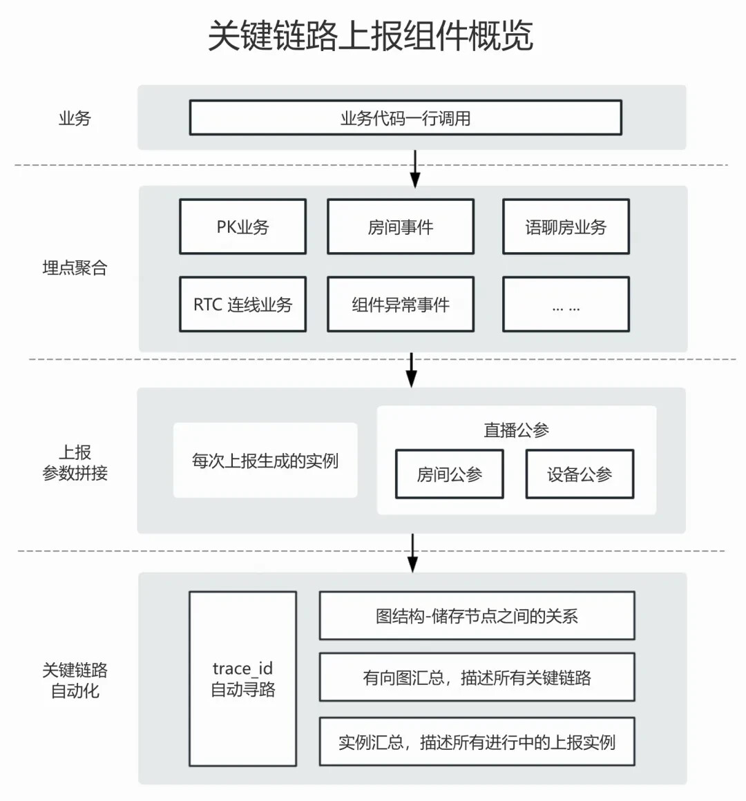

2.4 上报组件整体概览

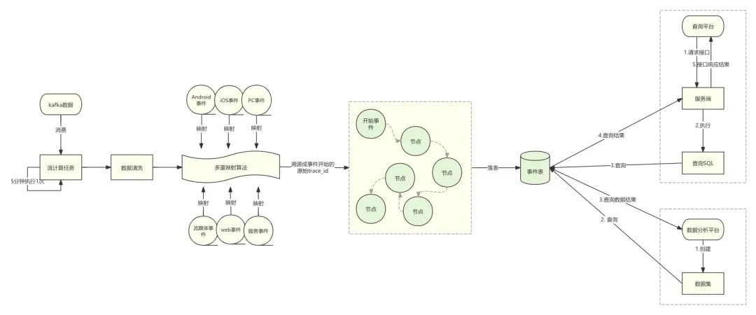

3. 数据处理和存储
在处理上报的海量数据时,需要清洗掉错误的数据,并解析各个终端上报的不同数据结构,转化为统一数据模型。由于数据是逐条上报的,必须将这些离散数据串联成完整的事件链路,这样就知道用户操作了什么、经历了哪些端、哪些节点出了问题或漏了哪些节点。

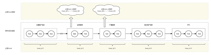

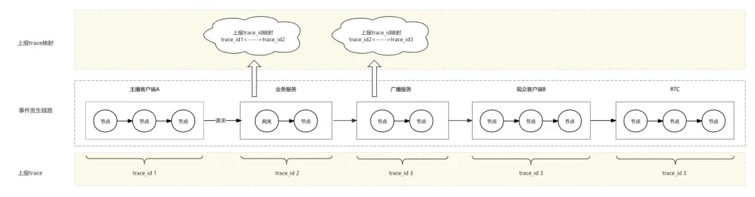

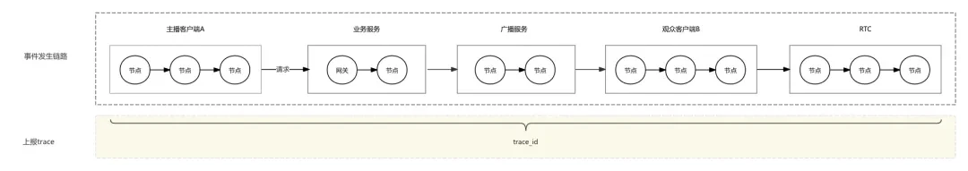

3.1 事件串联
(1)单trace_id串联:事件由唯一的trace_id串联整个流程。
(2)多trace_id串联:事件由多端各自的trace_id组合而成。
为兼容业务服务和广播服务各自独立的trace追踪系统,我们实现了一套多重映射算法,且无缝兼容了单trace_id方案,最终溯源成事件开始的原始trace_id。
3.2 数据清洗与存储
为应对直播的实时性要求,我们采用流计算技术。先快速筛选出trace相关事件,再清洗掉异常数据,在单次流计算执行过程中进行映射建立关系并落表存储,实现小于5min级别的数据响应处理。数据表支持灵活的定制化查询和分析需求。

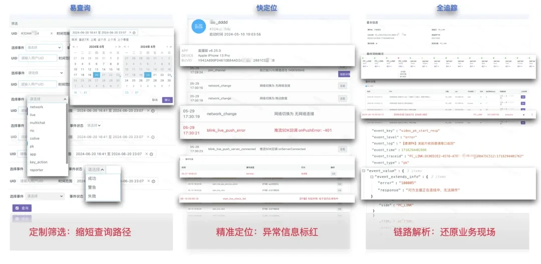

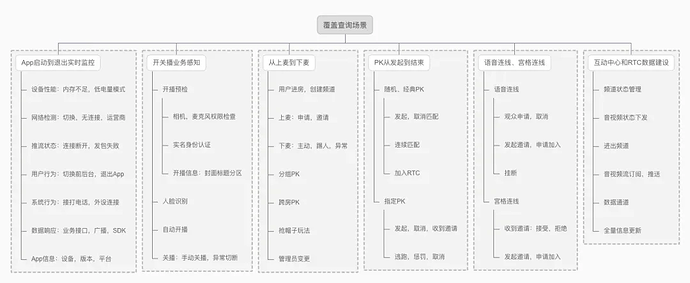

4. 数据可视化
可视化简化了查询过程,能快速准确地捕捉异常和关键信息。适用于开发、测试、产品、运营、客服等角色。

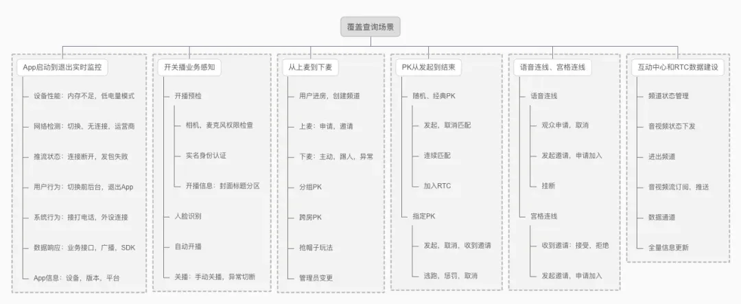

4.1 覆盖场景
从App启动到退出,从开播到关播,从上麦到下麦,从PK发起到结束等关键业务场景。
4.2 落地效果
在日常业务中,已经有效解决了很多实际问题,以下是遇到的一些案例查询:
