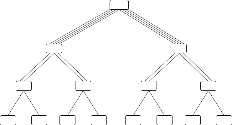

2.1 Fat-Tree组网
Fat-Tree架构是一种特殊的 CLOS 网络,由传统的Binary-Tree网络发展而来,采用无阻塞数据中心交换机,其上联端口与下联端口带宽、数量保持一致,从而达到各层级之间采用1:1无带宽收敛设计。Fat-Tree组网也是目前数据中心通用网络使用的最广泛的拓扑之一,它提供低延迟并最大限度地提高了各种流量模式的数据吞吐量。Fat-Tree组网拓扑如下图所示:
